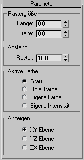

Bereich "Rastergröße"
Bestimmt die Gesamtgröße des Rasterobjekts. Die Rastergröße legt fest, wie weit das Rasterobjekt über das Ansichtsfenster hinausreicht. Sie wirkt sich nicht auf die eigentlichen Begrenzungen des Rasters aus, die sich weiter ausdehnen.
Länge/Breite
Legt die Länge und die Breite des Rasters fest.
Bereich "Abstand"
Raster
Legt die Größe des kleinsten Quadrats im sichtbaren Teil des Rasters fest. Diese Einstellung wird in der Statusleiste angezeigt, wenn das Raster aktiviert ist.
Anmerkung: Sie können den Rasterabstand für ein ausgewähltes Raster einstellen, die neue Einstellung wird jedoch nur auf einem aktivierten Raster angezeigt.
Bereich "Aktive Farbe"
Bestimmt die Farbe, mit der Raster in Ansichtsfenstern dargestellt werden, wenn sie nicht ausgewählt sind.
  • Grau Das aktive Rasterobjekt wird in zwei Grautönen dargestellt.
  • Objektfarbe Für die Hauptrasterlinien wird die zugewiesene Objektfarbe verwendet, für die Sekundärlinien ein hellerer Farbton.
  • Eigene Farbe Für das Rasterobjekt wird jeweils die eigene Farbe verwendet, die dem Grundraster im Dialogfeld Benutzeroberfläche anpassen zugewiesen wurde.
  • Eigene Intensität Für das Rasterobjekt gelten die Rasterintensitäts-Einstellungen, die dem eigenen Raster im Dialogfeld Benutzeroberfläche anpassen zugewiesen wurden.
Bereich Anzeigen
XY-Ebene, YZ-Ebene, ZX-Ebene
Bestimmt, welche der drei Ebenen des Rasterobjekts im Ansichtsfenster angezeigt werden.
