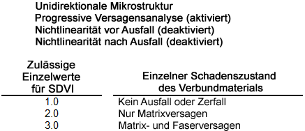

Die grundlegende MCT-Zustandsvariable ist SDV1. Sie gibt den diskreten Schadenszustand des Verbundmaterials an. SDV1 ist eine reelle Variable, die eine endliche Anzahl diskreter Werte zwischen 1.0 und 4.0 annehmen kann. Die spezifischen diskreten Werte, die durch SDV1 angenommen werden können, hängen von der Art des Verbundmaterials (unidirektional oder gewebt) und den spezifischen Nichtlinearitätsfunktionen des Materials ab, die von Helius PFA während der Finite-Element-Lösung verwendet werden (siehe Anhang C). Es wird eine MCT-Datei (*.mct) generiert, wenn eine durch Helius PFA erweiterte Analyse übermittelt wird, und sie enthält die spezifischen Werte, die von SDV1 für jedes Material im Modell angenommen werden können.

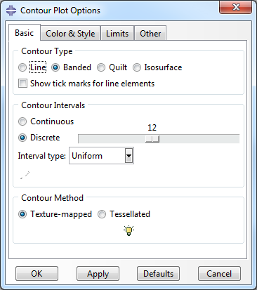

Da SDV1 eine diskrete reelle Variable ist, die Werte zwischen 1.0 und 4.0 annehmen kann, ist es wichtig, die Einstellungen von Abaqus/Viewer so zu ändern, dass jedem einzelnen Ganzzahlwert von SDV1 eine eindeutige Farbkontur zugeordnet wird. In Fällen, in denen SDV1 die Werte 1.0, 2.0 oder 3.0 annehmen kann, legen Sie die Anzahl der Farbkonturen auf 3 fest. Die Anzahl der in einem Konturendiagramm verwendeten Konturintervalle kann im Dialogfeld "Konturendiagrammoptionen" angegeben werden, das Sie aufrufen können, indem Sie auf der Hauptwerkzeugleiste auf Optionen > Kontur klicken. Das Dialogfeld "Konturendiagrammoptionen" ist unten dargestellt. Wählen Sie unter der Überschrift "Konturintervalle" die Option "Diskret" aus und verwenden Sie die Schiebereglerleiste, um die Anzahl der einzelnen Farbkonturen auszuwählen, die der Anzahl der Ganzzahlwerte entspricht, die SDV1 annehmen kann.

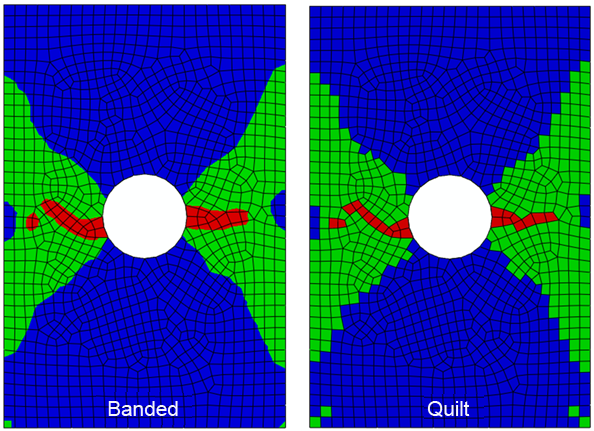

Die folgende Abbildung zeigt zwei verschiedene Konturendiagramme der Ganzzahlvariable SDV1 für eine axial belastete Verbundplatte mit einer zentralen Bohrung. Die Verwendung von drei einzelnen Farben erleichtert die Identifizierung der Bereiche, in denen die einzelnen Verbundschadenszustände auftreten. Die blauen Elemente (SDV1 = 1) sind völlig unbeschädigt. Die grünen Elemente (SDV1 = 2) weisen ausgefallene Matrixkonstituenten sowie unbeschädigte Fasern auf. Die roten Elemente (SDV1 = 3) weisen ausgefallene Matrixkonstituenten und ausgefallene Faserkonstituenten auf. Beachten Sie, dass das Flächenverbund-Konturendiagramm den durchschnittlichen SDV1-Wert für jedes einzelne Element angibt, während das Bandkonturendiagramm einfach die SDV1-Werte an den einzelnen Integrationspunkten verwendet, um die Farbkonturen unabhängig von den Elementbegrenzungen zu erstellen.

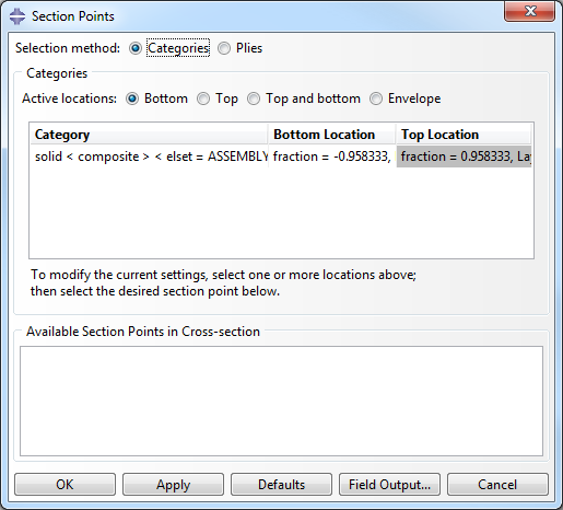

Beim Anzeigen der Ergebnisse der Finite-Element-Lösung für laminierte Verbundstrukturen müssen Sie die Nummerierung der Abschnittspunkte durch die Dicke von mehrschichtigen Elementen beachten. Ein Konturendiagramm verwendet nur die Werte der Variablen, die an einem bestimmten Abschnittspunkt gespeichert ist. Wenn Sie ein Konturendiagramm für eine bestimmte Materialschicht anzeigen, müssen Sie daher einen Abschnittspunkt auswählen, der sich innerhalb dieser Materialschicht befindet. Um einen bestimmen Abschnittspunkt auszuwählen, rufen Sie das Dialogfeld "Abschnittspunkte" auf, indem Sie auf der Hauptwerkzeugleiste Ergebnisse > Abschnittspunkte auswählen. Das Dialogfeld "Abschnittspunkte" ist unten dargestellt. Der von Abaqus/Viewer im Diagramm dargestellte Vorgabeabschnittspunkt ist der untere Abschnittspunkt (d. h. der Abschnittspunkt an der Unterseite des Elements). Um Ergebnisse für eine bestimmte Materiallage anzuzeigen, aktivieren Sie die Option "Lagen" und wählen Sie die entsprechende Lage aus. Wählen Sie die Option "Hülle" aus, um Ergebnisse für alle Abschnittspunkte im selben Diagramm anzuzeigen. Hüllendiagramme stellen den maximalen absoluten, maximalen oder minimalen Wert der ausgewählten Variable für alle Lagen in einem Layup dar.

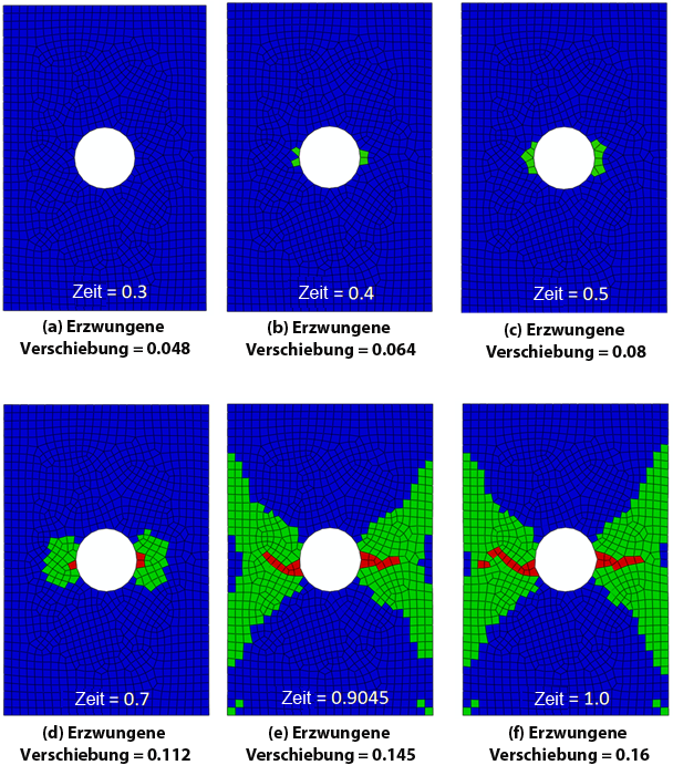

Die Abbildung unten ist ein Beispiel für diese Empfehlungen. Sie zeigt Hüllenflächenverbund-Konturendiagramme für SDV1 = 1,2,3 zu mehreren Zeitpunkten während einer progressiven Schadensanalyse für eine Verbundplatte mit einer zentralen Bohrung. Die Platte hat acht Materiallagen und ist auf Spannung belastet. Da es sich bei diesen Konturendiagrammen um Hüllendiagramme handelt, stellt die Farbe an einer beliebigen Position den höchsten SDV1-Wert dar, der an einem beliebigen der Abschnittspunkte erreicht wird, die über die Gesamtdicke des aus acht Lagen bestehenden Materials verteilt sind. In diesen Diagrammen weisen die blauen Elemente keinen Ausfall an einem der Abschnittspunkte auf, die über die Gesamtdicke der Lage verteilt sind. Die grünen Elemente weisen mindestens einen Abschnittspunkt auf, an dem ein Matrixausfall aufgetreten ist, während die roten Elemente mindestens einen Abschnittspunkt aufweisen, bei dem ein Matrixausfall und ein Faserausfall aufgetreten ist.
Es können mehrere wichtige Beobachtungen hinsichtlich der Reihenfolge der unten dargestellten Hüllenflächenverbund-Konturendiagramme vorgenommen werden:
