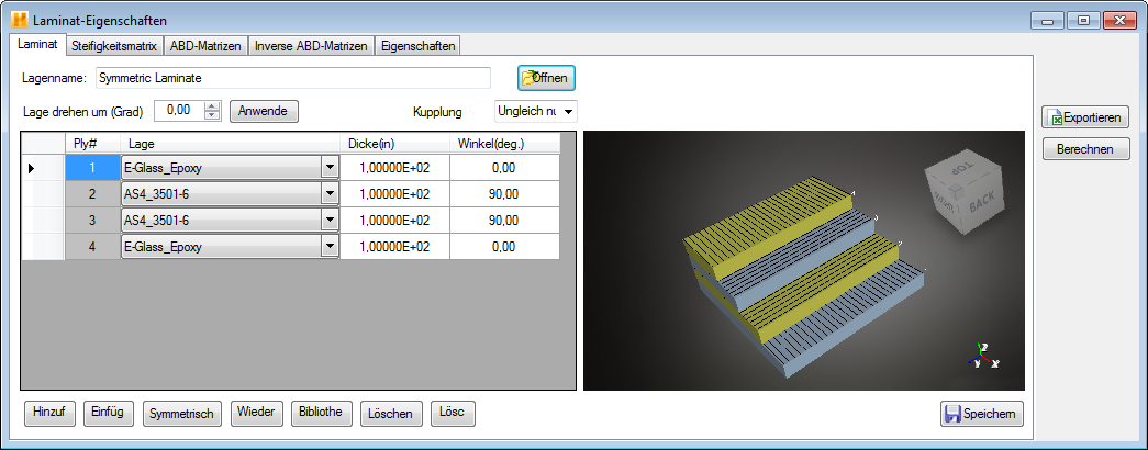

Die Registerkarte Laminat ist die erste Registerkarte in allen vier Analysefunktionsfenstern. Die folgende Abbildung zeigt die Registerkarte Laminat im Fenster Laminat-Eigenschaften.
Wenn die Option Zuletzt verwendetes Laminat verwenden in den Einstellungen aktiviert ist, wird die Registerkarte Laminat mit den Informationen des in der letzten Sitzung verwendeten Laminats ausgefüllt. Andernfalls enstpricht die angezeigte Registerkarte Laminat dem Fenster Neues Laminat, das im Abschnit Erstellen eines neuen Laminats beschrieben wird. Hiemit können Sie das Laminat auf zwei Arten definieren:
  1. Vorhandenes Laminat verwenden: Jedes in der Materialdatenbank gespeicherte Laminat kann in die Registerkarte Laminat importiert werden. Klicken Sie auf der Registerkarte Laminat auf die Schaltfläche Öffnen, um sich die Liste der in der Datenbank verfügbaren Laminate anzusehen. Wählen Sie ein beliebiges Laminat aus der Liste aus, indem Sie auf den Namen des gewünschten Laminats doppelklicken. Sie werden von Helius Composite aufgefordert, die entsprechende Materialdatendatei auszulesen; die Daten des Laminats werden im Fenster der Registerkarte Laminat angezeigt. Die im Anzeigefenster der Registerkarte Laminat angezeigten Laminat-Daten enthalten Daten zu Materialtyp, Dicke und Faserausrichtungswinkel für jede Lage im Laminat. Sie können auch ein Modell des Laminats im Visualisierungsfenster für den Schichtaufbau anzeigen, um den Aufbau des Laminats zu prüfen.
  2. Neues Laminat erstellen: Anstatt ein Laminat zu verwenden, das in der Materialdatenbank gespeichert ist, können Sie auch über die Registerkarte Laminat ein neues Laminat erstellen. Gehen Sie dabei so vor, wie zuvor beschrieben (Erstellen eines neuen Laminats). Nachdem Sie die Material- und Geometriedaten für das neue Laminat festgelegt haben, benennen Sie das Laminat (im Feld Laminat-Name). Klicken Sie auf Speichern, um das neue Laminat in der Materialdatenbank zu speichern, bevor Sie die Laminat-Analyse durchführen.
