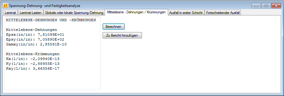

Mittelebene - Dehnungen / Krümmungen
Berechnen Sie die Membrandehnungen und Biegerundungen in der Mittelebene des Laminats, die durch Lasten in der Ebene und Biegungslasten hervorgerufen werden.
Nachdem Sie das Laminat auf der Registerkarte Laminat definiert und die Lasten auf der Registerkarte Laminat-Lasten angewendet haben, klicken Sie auf der Registerkarte Mittelebene - Dehnungen/Krümmungen (siehe unten) auf die Schaltfläche Berechnen, um die Dehnungen und Krümmungen in der Mittelebene zu berechnen und anzuzeigen.
