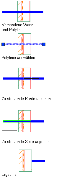

- Wählen Sie die Liniengrafik oder das Objekt, das gestutzt werden soll.
-  Klicken Sie auf
- Drücken Sie EINGABE.
- Bewegen Sie den Cursor auf die Kante oder Linie, auf die Sie die gewählte Liniengrafik bzw. das Objekt stutzen möchten.
- Klicken Sie, wenn die Stutzlinie angezeigt wird.
- Klicken Sie auf die Seite der Trimmlinie, die gestutzt werden soll.
Alle gewählten Liniengrafiken werden auf die gewählte Kante gestutzt.
Stutzen von Liniengrafiken auf die Kante einer Wand
