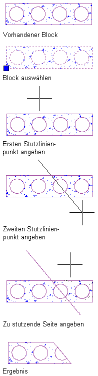

Verwenden Sie diese Vorgehensweise, um Schraffuren, Linien, Polylinien, Bogen, Kreise, AEC-Polygone, Extrusionen von Massenelementen, Räume bzw. beliebige blockbasierte Inhalte (einschließlich Detailkomponenten) zu stutzen, die aus diesen Arten von Liniengrafiken oder Objekten bestehen.
.   Finden Die Farbe der Stutzlinie ändert sich, wenn Sie den zweiten Punkt wählen. Die Farbe aller Liniengrafiken (außer Schraffuren) auf der Seite der Stutzlinie, auf der sich der Cursor befindet, ändert sich ebenfalls.
Alle Liniengrafiken auf dieser Seite werden entfernt, und die Umgrenzungen aller geschlossenen Polylinien werden auf der anderen Seite der Stutzlinie neu gezeichnet.
Stutzen eines Blocks
