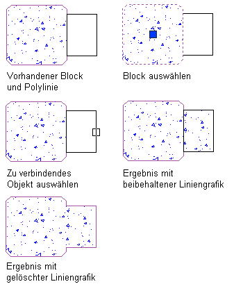

Verbinden eines Bereichs mit einem Block
- Stattdessen können Sie auch nach Schritt 2 die EINGABETASTE drücken und eine rechteckige Form zum Verbinden mit der Liniengrafik bzw. dem Objekt angeben.
