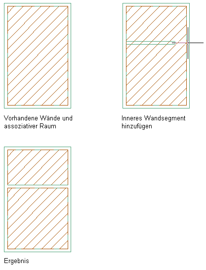

Assoziative Räume können geteilt werden, indem neue Umgrenzungsobjekte hinzugefügt werden. Wenn Sie die automatische Aktualisierung assoziativer Räume aktiviert haben, läuft die Aktualisierung automatisch ab.
Anmerkung: Überprüfen Sie, ob für die Raumumgrenzungseigenschaft des neuen Umgrenzungsobjekts Ja festgelegt ist, bevor Sie den Raum teilen.

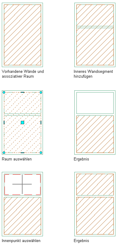

Manuelles Teilen von assoziativen Räumen
- Vergewissern Sie sich, dass die automatische Aktualisierung assoziativer Räume deaktiviert wurde.
- Erstellen Sie ein neues Umgrenzungsobjekt, um den vorhandenen Raum zu teilen.
Das Raumobjekt umfasst nun zwei Sätze von Umgrenzungsobjekten.
- Wählen Sie den Raum, und Klicken Sie auf
Der vorhandene Raum wird aktualisiert, sodass er einen der beiden Sätze ausfüllt.
- Erstellen Sie einen neuen assoziativen Raum in dem leeren Satz.
