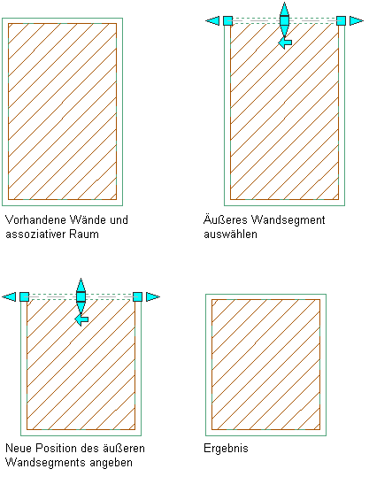

Aktualisieren assoziativer Räume
Assoziative Räume werden durch Umgrenzungsobjekte festgelegt und aktualisiert, wenn sich die Umgrenzungsobjekte ändern. Sie können festlegen, dass assoziative Räume automatisch aktualisiert werden, sobald an den Umgrenzungsobjekten eine relevante Änderung vorgenommen wird, oder die Räume manuell aktualisieren.
Aktualisieren von assoziativen Räumen mit Umgrenzungsobjekten in externen Referenzen
Objekte in externen Referenzen können als Umgrenzungsobjekte für assoziative Räume in der Host-Zeichnung verwendet werden. Wenn die Objekte in der externen Referenz sich ändern, wird der Raum ebenfalls aktualisiert. In Vorgängerversionen war eine manuelle Aktualisierung erforderlich, um Änderungen an Umgrenzungsobjekten in der externen Referenz auf Räume in der Host-Zeichnung zu übertragen. Ab dieser Version werden Änderungen in externen Referenzen beim Neuladen der externen Referenz automatisch aktualisiert, sofern die automatische Aktualisierung assoziativer Räume aktiviert ist.
