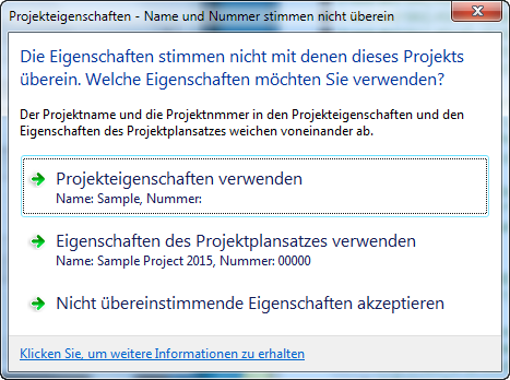

Wenn sich der in den Plansatzeigenschaften angegebene Projektname und die Projektnummer von dem Projektnamen und der Projektnummer unterscheiden, die Sie bei der Projekterstellung eingegeben haben, passen die Projektinformationen nicht zusammen und müssen abgeglichen werden. Wenn Sie die Eigenschaften eines Projekts mit solchen Unstimmigkeiten bearbeiten, werden Sie aufgefordert, die Projektinformationen abzugleichen.
Wenn der Projektname und die Projektnummer im Projekt und in der Plansatzvorlage nicht übereinstimmen, wird eine Meldung angezeigt:
Unter Projekteigenschaften verwenden werden der Name und die Nummer aus den Projekteigenschaften angezeigt. Unter Eigenschaften des Projektplansatzes verwenden werden der abweichende Projektname und die abweichende Projektnummer aus dem Plansatz angezeigt.
| Was möchten Sie tun… | Aktion… |
| Verwenden der Projektinformationen unter dem Projektnamen und der -nummer | Wählen Sie Projekteigenschaften verwenden. Der Name und die Nummer des Plansatzes werden mit dem Projektnamen und der Projektnummer überschrieben. |
| Verwenden der Projektinformationen unter dem Plansatznamen und der Plansatznummer des Projekts | Wählen Sie Eigenschaften des Projektplansatzes verwenden. Der Projektname und die Projektnummer werden mit dem Plansatznamen und der Plansatznummer des Projekts überschrieben. |
| Verwenden verschiedner Namen für das Projekt und den Projektplansatz | Wählen Sie Nicht übereinstimmende Eigenschaften akzeptieren. |
