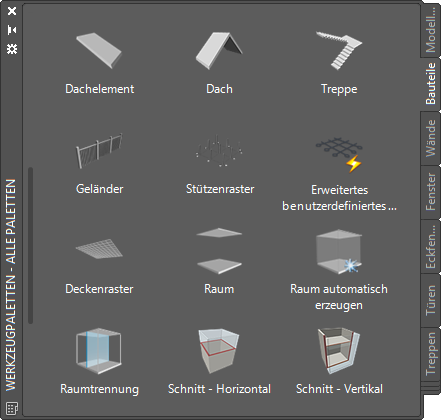

Unter den Werkzeugen von AutoCAD Architecture finden Sie ein Geländerwerkzeug mit vordefinierten Eigenschaften, mit dessen Hilfe Sie Geländer schnell einfügen können. Sie können die Standardeinstellungen des Werkzeugs verwenden oder die Einstellungen ändern. Geländerwerkzeuge eignen sich außerdem, um Liniengrafiken in Geländern zu konvertieren und die Einstellungen eines Geländerwerkzeugs auf vorhandene Geländer zu übertragen.
Werkzeugpaletten mit Geländerwerkzeugen
Die Standard-Werkzeugpaletten im Arbeitsbereich enthalten Beispiele für Geländerwerkzeuge, die Sie nutzen und nach Bedarf anpassen können. Außerdem enthalten die folgenden, zusammen mit der Software bereitgestellten Kataloge einige Geländerwerkzeuge, die Sie Ihren Werkzeugpaletten hinzufügen können:
