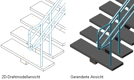

Geländer in 2D-Drahtmodellen und gerenderten Ansichten
AutoCAD Architecture stellt zahlreiche vordefinierte Materialien für alle gängigen Gestaltungsmöglichkeiten bereit, die Einstellungen für Geländer enthalten. Sie können diese Materialien entweder unverändert übernehmen oder Ihren speziellen Entwürfen entsprechend anpassen. Sie können auch eigene Materialien völlig neu erstellen.
