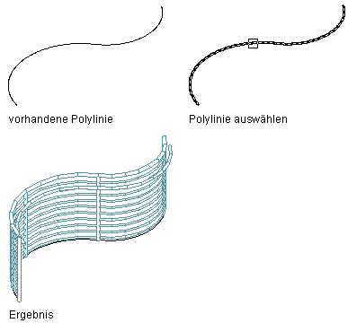

Gehen Sie wie folgt vor, um eine Polylinie in ein Geländer zu konvertieren, das über die im gewählten Geländerwerkzeug angegebenen Eigenschaften verfügt. Sie können die Eigenschaften des Geländers nach seiner Erstellung bearbeiten.
Konvertieren einer Polylinie in ein Geländer
- Öffnen Sie die gewünschte Werkzeugpalette.
Blättern Sie ggf., um das Werkzeug anzuzeigen, das Sie verwenden möchten.
- Klicken Sie mit der rechten Maustaste auf ein Geländerwerkzeug, und wählen Sie den Befehl Werkzeugeigenschaften anwenden auf
Polylinie.
- Wählen Sie die Polylinie, die Sie konvertieren möchten, und drücken Sie die EINGABETASTE.
- Wenn Sie gefragt werden, ob Sie die ursprüngliche Geometrie löschen möchten, drücken Sie die EINGABETASTE, um die Liniengrafik beizubehalten bzw. j (Ja), um sie zu löschen.
- Bearbeiten Sie ggf. die Eigenschaften des Geländers in der Eigenschaftenpalette.
