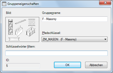

Gehen Sie wie folgt vor, um eine Komponentengruppe in einer Detailkomponenten-Datenbank zu bearbeiten.
. Das Dialogfeld Gruppeneigenschaften wird angezeigt.
| Eigenschaftsname | Beschreibung/Anweisungen |
| Bild | Das Bild, das bei Auswahl dieser Gruppe im Detailkomponenten-Katalog auf der Registerkarte Bild angezeigt wird; um ein anderes Bild anzuzeigen, klicken Sie mit der rechten Maustaste auf das Feld Bild und wählen Bild angeben aus, um nach den Bildern zu suchen, die für die angegebene Gruppe an der durch den Pfadschlüssel festgelegten Position verfügbar sind. Dieses Feld ist optional. |
| Gruppenname | Der Name aus der Datenbanktabelle Groups, der für diese Gruppe im Detailkomponenten-Katalog angezeigt wird |
| Pfadschlüssel | Ein Eintrag aus der Datenbanktabelle DirKeys; dieser Wert besteht aus einer Verknüpfung bzw. einem Alias und gibt die Position von datenbankexternen Zeichnungs- und Bilddateien für diese Gruppe an. |
| Schlüsselwörter filtern | Eine durch Kommas getrennte Liste von Schlüsselwörtern, die im Detailkomponenten-Katalog verwendet wird, wenn in dieser Gruppe nach Komponenten gesucht wird; dieses Feld ist optional. |
