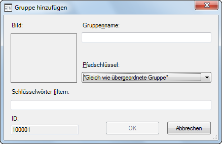

- Klicken Sie auf
. Das Dialogfeld Komponentengruppe hinzufügen wird geöffnet. Im schreibgeschützten Feld ID wird der dieser Gruppe in der Datenbanktabelle Groups zugewiesene Wert angezeigt.
- Geben Sie den Gruppennamen ein, der im Detailkomponenten-Katalog für diese Gruppe angezeigt werden soll. Dieser Wert wird der Datenbanktabelle Groups hinzugefügt.
- Wählen Sie, wenn Sie eine Standarddatenbank verwenden, einen Pfadschlüssel aus der Dropdown-Liste, um eine Verknüpfung bzw. ein Alias festzulegen, welches den Speicherort von Zeichnungs- und Bilddateien für diese Gruppe angibt. Werte für Pfadschlüssel werden aus der Tabelle DirKeys der Datenbank abgerufen. Sie können dieser Tabelle mithilfe von Microsoft
Access manuell neue Schlüsselwerte hinzufügen. Wenn Sie anhand der Vorlagendatei eine neue Datenbank erstellen, stehen im Dialogfeld keine Werte für den Pfadschlüssel zur Auswahl, wenn Sie nicht zuerst die Tabelle DirKeys mithilfe von Microsoft
Access gefüllt haben.
- Geben Sie für Schlüsselwörter filtern eine durch Kommas getrennte Liste von Schlüsselwörtern ein, die bei der Suche nach Komponenten in dieser Gruppe verwendet werden können.
- Klicken Sie auf OK.
