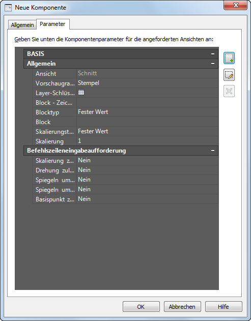

  7. Wählen Sie gegebenenfalls auf der Registerkarte Parameter einen anderen Vorschaugrafiktyp als den Vorgabewert (Stempel) für die Schnittansicht. Legen Sie die entsprechenden Parameterwerte fest, um die Komponenten zu definieren. Gehen Sie dabei nach den Anweisungen in der Tabelle unter der folgenden Abbildung vor. Sie können auch die Standardansicht ändern, indem Sie sie (durch Klicken auf ) umbenennen oder (durch Klicken auf ) zusätzliche Ansichten erstellen. Alle von Ihnen erstellten oder umbenannten Ansichten stehen anschließend in der Dropdown-Liste zur Verfügung.
    Anmerkung: Sie können nur einen Vorschaugrafiktyp für jede Ansicht angeben.
