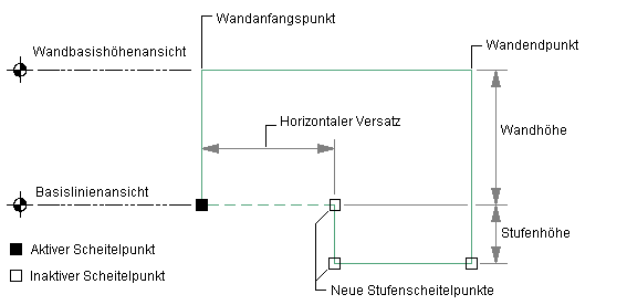

Gehen Sie wie folgt vor, um der Ober- oder Unterkante einer Wand eine Stufe hinzuzufügen. Sie können eine Stufe auch in der Eigenschaftenpalette über das Arbeitsblatt für die Ober- und Unterkante hinzufügen.
Es wird eine temporäre Datei erstellt, in der Sie die Geometrie der Ober- oder Unterkante bearbeiten können.
Wenn Stufe hinzufügen nicht verfügbar ist, wurde die Unterkante zuvor bearbeitet.
Ändern einer Wandunterkante durch Hinzufügen einer Stufe
Ein dritter Scheitelpunkt wird in der Mitte zwischen den beiden Endpunkten der Kante in einer Höhe von vier Fuß hinzugefügt. Eine Stufe wird zwischen dem gewählten und dem zweiten Scheitelpunkt erstellt.
