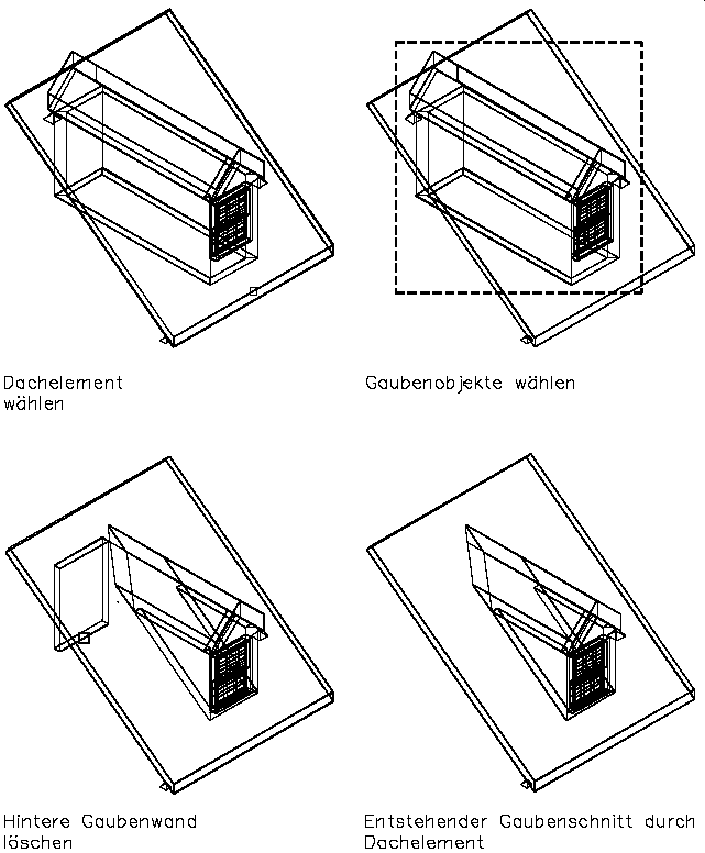

  6. Verschieben Sie dann die gesamte Struktur so, dass die Wände und das Dach der Gaube das vorhandene Dachelement an der gewünschten Stelle vollständig durchdringen.
  7. Wählen Sie das Dachelement, dem Sie die Dachgaube hinzufügen möchten. Klicken Sie auf Registerkarte DachelementGruppe GaubeHinzufügen.
  8. Wählen Sie die Objekte aus, aus denen die Dachgaube gebildet werden soll, und drücken Sie die EINGABETASTE.
  9. Wenn Sie dazu aufgefordert werden, die Wände mit dem Dachelement zu schneiden, drücken Sie die EINGABETASTE, um die Wände zu schneiden, oder geben Sie n (Nein) ein, um die Wände zu belassen.
  10. Löschen Sie die hintere Wand der Gaube.
