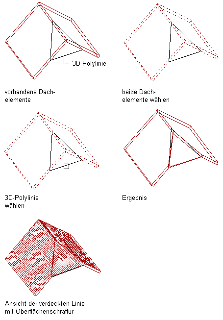

Gehen Sie wie folgt vor, um zwei Dachelemente so zu ändern, dass durch Hinzufügen einer dritten Decke ein zugeschnittenes Giebeldach erstellt wird.
  1. Erstellen Sie ein Giebeldach mit zwei Dachelementen.
  2. Zeichnen Sie in einer isometrischen Ansicht eine 3D-Polylinie in der Form und Position des gewünschten zugeschnittenen Dachelementes.
  3. Geben Sie ROOFSLAB ein
  4. Geben Sie b (Bearbeiten) ein.
  5. Geben Sie xs (XSchnitt) ein.
  6. Wählen Sie die beiden Dachelemente aus, und drücken Sie die EINGABETASTE.
  7. Wählen Sie die 3D-Polylinie aus, und drücken Sie zweimal die EINGABETASTE.
    Erstellen eines zugeschnittenen Giebeldachs
    Anmerkung: Sie können die Außenkante des neuen Dachelements bearbeiten, sodass es statt quadratisch senkrecht ausgerichtet ist.
