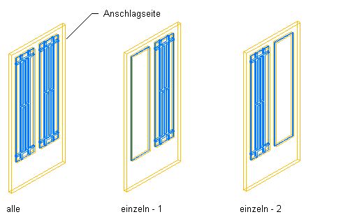

  8. Wenn der Türstil mehrere Glaskomponenten enthält, geben Sie an, ob die Sprossen auf alle Glaskomponenten oder nur auf eine einzige Glaskomponente in der Tür angewendet werden sollen:
    Was möchten Sie tun… Aktion…
    Hinzufügen von Sprossen zu allen Glaskomponenten Wählen Sie unter Glaskomponente die Option Alle.
    Anwenden von Sprossen auf eine einzige Glaskomponente Wählen Sie unter Glaskomponente die Option Einfach, und geben Sie die Indexnummer an. Die Scheiben sind beginnend in der unteren linken Ecke gegen den Uhrzeigersinn indiziert.
    Auf alle oder eine Glaskomponente angewendete Sprossen

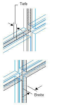

  9. Geben Sie einen Wert für die Breite und Tiefe aller Sprossen ein.
    Angeben der Sprossenbreite und -tiefe

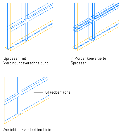

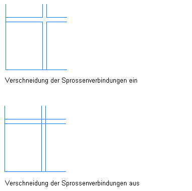

  10. Verschneiden Sie die Sprossenschnittmengen:
    Konvertieren der Sprossenschnittmengen in Ecken Wählen Sie unter Sprosse die Option Verschneiden.
    Konvertieren sämtlicher Sprossen in einen Körper (mit verschnittenen Verbindungen) Wählen Sie unter Sprosse die Option In 3D-Körper umwandeln.
    Festlegen der Verschneidung von Fenstersprossen
    Konvertieren von Sprossen in einen Körper

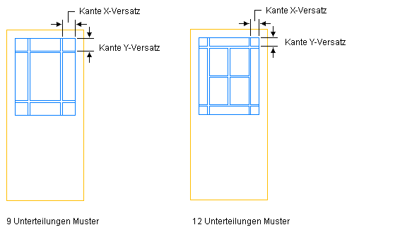

  11. Wählen Sie unter Scheiben ein Muster:
    Verwenden eines Musters mit neun Unterteilungen Wählen Sie unter Muster die Option 9 Unterteilungen.
    Verwenden eines Musters mit zwölf Unterteilungen Wählen Sie unter Muster die Option 12 Unterteilungen.
  12. Geben Sie einen Wert für Kante X-Versatz ein, um den horizontalen Abstand der Sprossen zu den Glaskanten anzugeben.
  13. Geben Sie einen Wert für Kante Y-Versatz ein, um den vertikalen Abstand der Sprossen zu den Glaskanten anzugeben.
    Festlegen der Kante X- und Kante Y-Versätze
