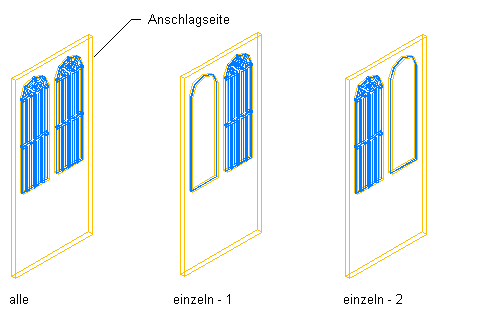

  8. Wenn der Türstil mehrere Glaskomponenten enthält, geben Sie an, ob die Sprossen auf alle Glaskomponenten oder nur auf eine einzige Glaskomponente in der Tür angewendet werden sollen:
    Was möchten Sie tun… Aktion…
    Hinzufügen von Sprossen zu allen Glaskomponenten Wählen Sie unter Glaskomponente die Option Alle.
    Anwenden von Sprossen auf eine einzige Glaskomponente Wählen Sie unter Glaskomponente die Option Einfach, und geben Sie die Indexnummer an. Die Scheiben sind beginnend in der unteren linken Ecke gegen den Uhrzeigersinn indiziert.
    Auf alle oder eine Glaskomponente angewendete Sprossen

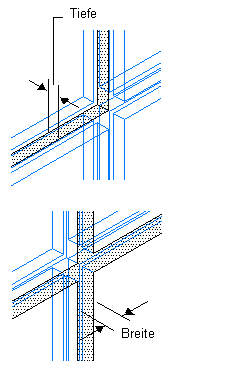

  9. Geben Sie einen Wert für die Breite und Tiefe aller Sprossen ein.
    Angeben der Sprossenbreite und -tiefe

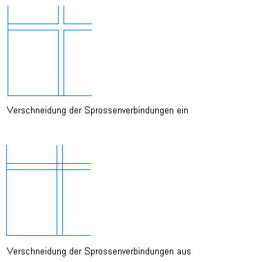

  10. Verschneiden Sie die Sprossenschnittmengen:
    Konvertieren der Sprossenschnittmengen in Ecken Wählen Sie unter Sprosse die Option Verschneiden.

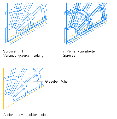

    Konvertieren sämtlicher Sprossen in einen Körper (mit verschnittenen Verbindungen) Wählen Sie unter Sprosse die Option In 3D-Körper umwandeln.
    Festlegen der Verschneidung von Fenstersprossen
    Konvertieren von Sprossen in einen Körper

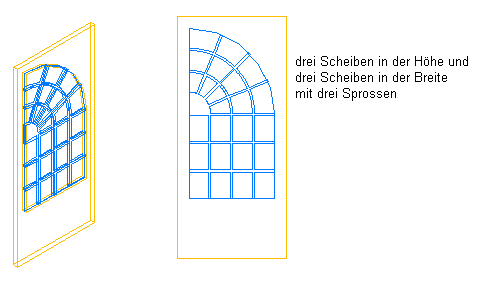

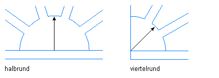

  11. Wählen Sie unter Scheiben für das Muster die Option Strahlenmuster.
  12. Wählen Sie unter Form die Option Halbrund oder Viertelrund.
  13. Geben Sie einen Wert für Scheibenhöhe ein, um die Anzahl der Scheibenreihen in vertikaler Richtung, ausschließlich der Scheiben mit Sprossen anzugeben.
  14. Geben Sie einen Wert für Scheibenbreite ein, um die Anzahl der Scheibenspalten in horizontaler Richtung anzugeben.
    Zählen Sie die Spalten so, als führten sie um die Nabe. Bei einem halbrunden Strahlenmuster werden fünf sichtbare Spalten als zwei Spalten gezählt. Bei einem viertelrunden Strahlenmuster werden drei sichtbare Spalten auch als zwei Spalten gezählt.
  15. Geben Sie einen Wert für Sprossen ein, um die Anzahl radialer Sprossen anzugeben.
    Festlegen der Anzahl radialer Sprossen

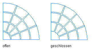

  16. Wählen Sie unter Drehungsstil für eine Scheibe ohne Drehung die Option Geschlossen, oder wählen Sie für eine Scheibe mit Drehung die Option Offen.
    Festlegen von offenen oder geschlossenen Drehungsstilen
  17. Geben Sie einen Wert für Radius ein, um den Radius für die Drehung zu bestimmen.
    Festlegen des Drehungsradius

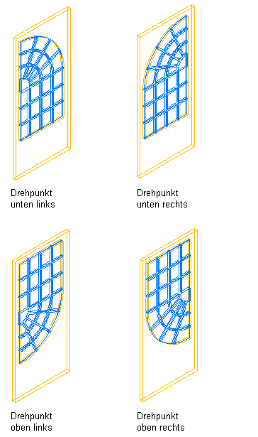

  18. Geben Sie die Position der Drehung an:
    Platzieren der Drehung im unteren Bereich einer halbrunden Form Wählen Sie unter Drehung die Option Unten zentriert.
    Platzieren der Drehung im oberen Bereich einer halbrunden Form Wählen Sie unter Drehung die Option Oben zentriert.
    Platzieren der Drehung unten links in einer viertelrunden Form Wählen Sie unter Drehung die Option Unten links.
    Platzieren der Drehung unten rechts in einer viertelrunden Form Wählen Sie unter Drehung die Option Unten rechts.
    Platzieren der Drehung oben links in einer viertelrunden Form Wählen Sie unter Drehung die Option Oben links.
    Platzieren der Drehung oben rechts in einer viertelrunden Form Wählen Sie unter Drehung die Option Oben rechts.
    Platzierung der Drehung einer viertelrunden Form
