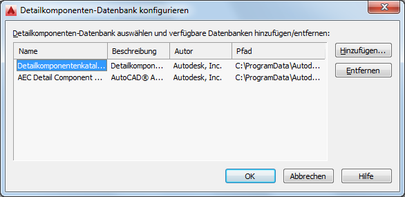

Gehen Sie wie folgt vor, um eine Datenbank aus der Liste der aktiven Detailkomponenten-Datenbanken zu entfernen.
- Klicken Sie auf
- Klicken Sie im Dialogfeld Optionen auf die Registerkarte Symbole.
- Klicken Sie auf der Seite Symbole neben Detailkomponenten-Datenbanken auf die Schaltfläche Hinzufügen/Entfernen.

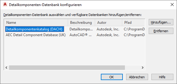

- Wählen Sie im Dialogfeld Detailkomponenten-Datenbanken konfigurieren die zu entfernende Datenbank aus, und klicken Sie auf Entfernen.
- Klicken Sie zweimal auf OK. Beachten Sie, dass durch das Entfernen der obersten Datenbank in der Liste die darunter liegende Datenbank im Dialogfeld Detailkomponenten-Katalog ausgewählt wird.
