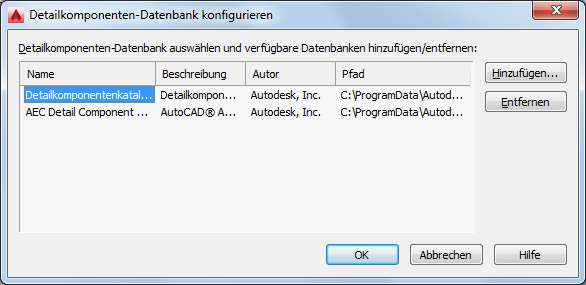

- Klicken Sie im Dialogfeld Detailkomponenten-Datenbanken konfigurieren auf Hinzufügen.

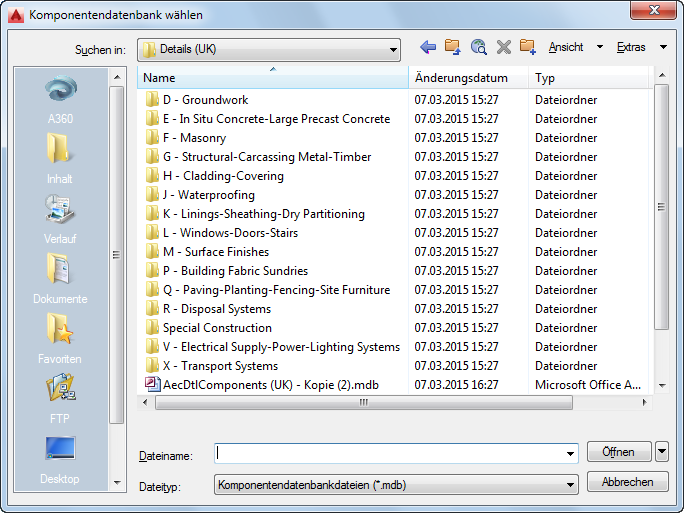

- Suchen Sie im Dialogfeld Komponentendatenbank wählen die hinzuzufügende Datenbank, und klicken Sie auf Öffnen.
Die ausgewählte Datenbank wird im Dialogfeld Detailkomponenten-Datenbanken konfigurieren unten in der Liste hinzugefügt.
- Klicken Sie zweimal auf OK.
