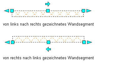

Um einer Zeichnung eine Wand hinzufügen, wählen Sie ein Wandwerkzeug und legen anschließend die Punkte fest, die die einzelnen Wandsegmente definieren. Eine Wand kann sowohl gerade als auch gebogene Wandsegmente besitzen.
Die Wandrichtung ist für einige Wandmodifikationen von Bedeutung. Die mit AutoCAD Architecture bereitgestellten Beispielwandstile setzen voraus, dass Sie Umgrenzungswände im Uhrzeigersinn platzieren. Nachdem Sie eine Wand platziert haben, können Sie die Wandrichtung festlegen, indem Sie die Wand auswählen. Der Griffpunkt der Wandrichtung zeigt die Richtung der Wand an. Sie können die Richtung einer Wand auch umkehren.
