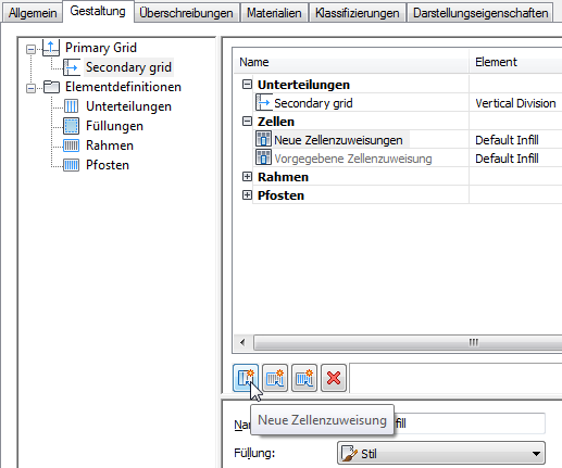

  5. Wählen Sie im linken Fensterausschnitt das Raster, in dem Sie eine einfache Füllung einsetzen möchten.
  6. Klicken Sie auf Neue Zellenzuweisung.
    Eine neue Zellenzuweisung wird in der Liste der Zellzuweisungen angezeigt.
