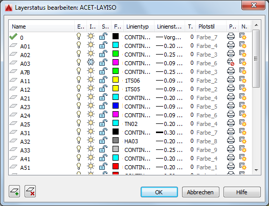

Dialogfeld Layerstatus bearbeiten
Ändert den ausgewählten Layerstatus.
Zeigt alle Layer und die Eigenschaften an, die im ausgewählten Layerstatus gespeichert wurden
Liste der Optionen
Die folgenden Optionen sind verfügbar:
Layerliste
Zeigt eine Liste der Layer des ausgewählten Layerstatus und ihre Eigenschaften an.
Löschen
Entfernt die ausgewählten Layer aus dem Layerstatus.
Hinzufügen
Zeigt das Dialogfeld Layer auswählen, um sie dem Layerstatus hinzuzufügen an, in dem Sie Layer, die nicht im Layerstatus definiert sind, aus der aktuellen Zeichnung hinzufügen können.
