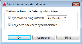

Dialogfeld Synchronisierungseinstellungen
Legt den Datensynchronisierungsplan für Ihr elektromechanisches Projekt fest.
Liste der Optionen
Synchronisierung elektromechanischer Daten
Verwenden Sie diese Einstellung, um die Synchronisierung elektromechanischer Daten zwischen Inventor und AutoCAD Electrical zu planen.
Synchronisierungsintervall
Gibt die Datensynchronisierungsintervalle an.
Anmerkung: Vorgabemäßig erfolgt die Synchronisierung im Hintergrund, sodass Sie die Arbeit während der Synchronisierung im Zeichnungsansichtsbereich fortsetzen können. Um das Synchronisierungsverhalten zu ändern, verwenden Sie die Systemvariable AEEMXDATAUPDATEMODE.
Bei jedem Speichern synchronisieren
Startet die Datensynchronisierung jedes Mal, wenn Sie die Zeichnung speichern.
