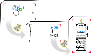

Informationen über das Navigieren zwischen Verweisen
Ermöglicht in einem Projektzeichnungssatz die Navigation zwischen Verweisen. Sie können zu einer Betriebsmittel-Kennzeichnung, Katalognummer, Drahtnummer, Betriebsmittelnummer oder zu einer Tabellenzelle eines Berichts mit dieser Art von Werten navigieren. Navigieren Sie in einem Drahtnetz, und folgen Sie dabei den Quell- und Zielsignalen.
Wenn Sie Navigieren wählen, wird ein neues Fenster geöffnet, und das ursprüngliche Fenster wird geschlossen, es sei denn, Sie halten während des Befehlsaufrufs die UMSCHALTTASTE gedrückt.
