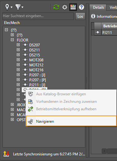

  3. Um von der Registerkarte Ortsansicht zu einer Betriebsmittel-Kennzeichnung zu navigieren, führen Sie einen der folgenden Schritte durch:
    • Klicken Sie mit der rechten Maustaste auf ein Betriebsmittel in der Betriebsmittel-Strukturansicht, und wählen Sie Navigieren aus.

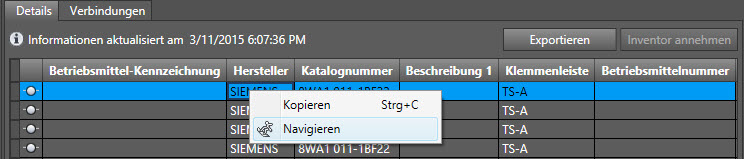

    • Klicken Sie auf Details und Verbindungen anzeigen und dann auf die Registerkarte Details. Klicken Sie mit der rechten Maustaste auf ein Betriebsmittel im Raster, und wählen Sie Navigieren aus.

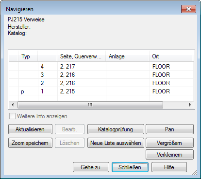

  5. Um auf ein bestimmtes Exemplar zu zoomen, führen Sie einen der folgenden Schritte durch:
    • Wählen Sie im Dialogfeld Navigieren eine Zeile aus, und klicken Sie auf Gehe zu.
    • Doppelklicken Sie im Dialogfeld Navigieren auf einen beliebigen Verweis.
    Die Zeichnung wird automatisch geöffnet, wenn sie noch nicht geöffnet ist.
