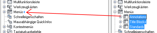

  5. Wählen Sie im Dialogfeld Öffnen die Anpassungsdatei (MNU, MNS, CUI oder CUIx), aus der Sie Anpassungen exportieren möchten, und wählen Sie sie aus. Klicken Sie auf Öffnen.
  6. Klicken Sie im linken Bereich auf das Pluszeichen (+) neben einem Knoten eines Benutzeroberflächenelements, um ihn zu erweitern. Erweitern Sie den entsprechenden Knoten im rechten Bereich.
  7. Ziehen Sie Benutzeroberflächenelemente vom rechten Bereich an die entsprechende Position im linken Bereich.
    Anmerkung: Benutzeroberflächenelemente können in beliebiger Richtung gezogen werden, von links nach rechts oder von rechts nach links.
