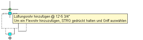

| Zeichnen eines Luftkanals/-rohrs direkt an einem MV-Bauteil | Wählen Sie das MV-Bauteil aus, und klicken Sie auf den Griff zum Hinzufügen des Anschlusses, von dem aus Sie zeichnen möchten. ![]() |

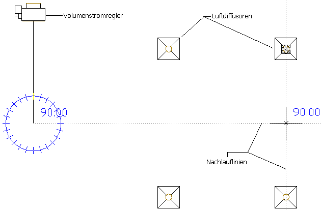

Zeichnen eines 1-Linien-Luftkanal/-rohrs, Draufsicht

Sie können AutoCAD MEP-Fangpunkte verwenden, um in Luftkanal/-rohr-Segmenten neue Abzweige zu zeichnen. Sie können zur Erstellung von neuen Strecken auch den Griff zum Hinzufügen auf MV-Bauteilen, Luftkanälen/-rohren und Luftkanal/-rohr-Formstücken verwenden.
Draufsicht auf ein einfaches 1-Linien-System: Ein Volumenstromregler ist an vier Luftauslässen angeschlossen.
