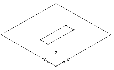

Gehen Sie wie folgt vor, um ein parametrisches MV-Bauteil für einen Anschlusskasten zu erstellen. Sie fügen die rechteckige Geometrie hinzu, erstellen die Profile, erstellen mithilfe von Modifikatoren den eigentlichen Kasten und fügen Geometrie für die Durchlässe hinzu.
- Klicken Sie im Bauteil-Browser mit der rechten Maustaste auf XY-Ebene und wählen Sie Profil hinzufügen
Rechteckig. Weitere Informationen über Profile finden Sie unter "Profile".
- Legen Sie im Modellbereich zuerst die erste und dann die zweite Ecke fest.
Es wird ein rechteckiges Profil für die obere Fläche erstellt und im Bauteil-Browser der XY-Ebene hinzugefügt. Der XY-Ebene werden Beschränkungen für das rechteckige Profil hinzugefügt.

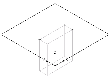

- Klicken Sie im Bauteil-Browser mit der rechten Maustaste auf Modifikatoren und wählen Sie Extrusion hinzufügen.
Weitere Informationen über Modifikatoren finden Sie unter "Modifikatoren".
- Wählen Sie im Modellbereich das rechteckige Profil aus.
Das Dialogfeld Extrusionsmodifikator wird angezeigt.
- Wählen Sie unter Abschluss den Eintrag Blende als Typ, geben Sie 15" (381 mm) als Abstand ein, und klicken Sie auf Umkehren. Klicken Sie auf OK.
Ein Kasten, der den Anschlusskasten darstellt, wird erstellt und im Bauteil-Browser wird unter Modifikatoren ein Extrusionsmodifikator hinzugefügt.

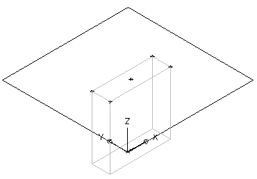

- Um den Durchlass zu erstellen, klicken Sie im Bauteil-Browser mit der rechten Maustaste auf XY-Ebene und wählen Geometrie hinzufügen
Punkt.
- Legen Sie im Modellbereich einen Punkt möglichst mittig an der Oberseite des Anschlusskastens fest, und drücken Sie die EINGABETASTE.

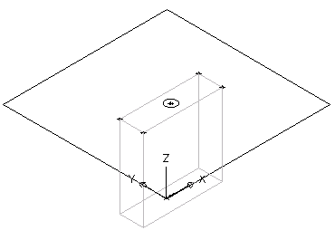

Das Modell des Anschlusskastens wird mit den angegebenen Beschränkungen aktualisiert.
Kreisförmig.
- Wählen Sie im Modellbereich mithilfe der Objektfangfunktion den Punkt in der Mitte der Oberseite des Anschlusskastens als Mittelpunkt des Kreises, geben Sie .5" (13 mm) als Radius ein, und drücken Sie die EINGABETASTE.
Ein Kreisprofil wird erzeugt und der XY-Ebene im Bauteil-Browser hinzugefügt.

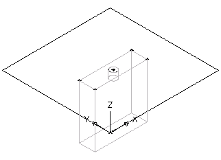

- Wählen Sie im Modellbereich das kreisförmige Profil aus.
- Wählen Sie unter Abschluss den Eintrag Blende als Typ, geben Sie 2" (51 mm) als Abstand ein, und wählen Sie Umkehren. Klicken Sie auf OK.
Ein Zylinder wird erstellt, der den Durchlass darstellt und im Bauteil-Browser wird unter Modifikatoren ein Extrusionsmodifikator hinzugefügt.
