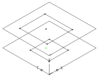

So fügen Sie Beschränkungen zum Ausrichten der Flächen hinzu
  1. Klicken Sie im Bauteil-Browser mit der rechten Maustaste auf XY-Ebene und wählen Sie Geometrie hinzufügenPunkt.
  2. Legen Sie im Modellbereich einen Punkt nahe der Mitte des rechteckigen Profils für die obere Fläche fest, und drücken Sie die EINGABETASTE.
  3. Klicken Sie im Bauteil-Browser mit der rechten Maustaste auf XY-Ebene und wählen Sie Beschränkungen hinzufügenGleicher Abstand.
  4. Legen Sie im Modellbereich die benötigten Paare geometrischer Beschränkungen fest.
    Wählen Sie für das erste Paar den Mittelpunkt der oberen Fläche und dann die linke untere Kante des rechteckigen Profils für die obere Fläche.
    Wählen Sie für das zweite Paar den Mittelpunkt der oberen Fläche und dann die rechte obere Kante des rechteckigen Profils für die obere Fläche.
    Die obere Fläche des Modells wird mit der angegebenen Beschränkung aktualisiert.
  5. Wiederholen Sie die Schritte 3 und 4, um die linke obere und die rechte untere Kante der oberen Fläche zu beschränken.
    Anmerkung: Beim Hinzufügen von Beschränkungen werden Sie möglicherweise darauf hingewiesen, dass einige der Bemaßungen fehlen, die zum vollständigen Beschränken der Geometrie nötig wären. Diese Meldungen dienen lediglich Informationszwecken und sollen das Modellieren erleichtern. Sie sollten eine Mindestanzahl von Beschränkungen hinzufügen, um die Form des Bauteils festzulegen und unerwünschte Ergebnisse zu vermeiden.
  6. Damit die obere und die untere Fläche mit Sicherheit korrekt ausgerichtet sind, klicken Sie im Bauteil-Browser mit der rechten Maustaste auf Unterseite und wählen Geometrie hinzufügenPunktreferenz.
  7. Wählen Sie den bestehenden Punkt in der Mitte des rechteckigen Profils für die obere Fläche.
    Auf der Arbeitsebene für die untere Fläche wird ein Referenzpunkt hinzugefügt.
  8. Wiederholen Sie die Schritte 3 bis 5, um alle vier Kanten der unteren Fläche mithilfe des Referenzpunkts in der Mitte dieser Fläche zu beschränken.
    Das Modell der unteren Fläche wird mit den angegebenen Beschränkungen aktualisiert.

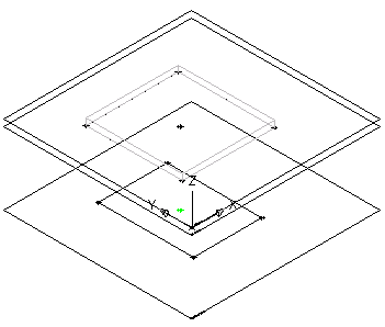

  3. Um den Rand des Durchlasses hinzuzufügen, klicken Sie im Bauteil-Browser mit der rechten Maustaste auf Arbeitsebenen und wählen Arbeitsebene hinzufügen.
    Das Dialogfeld Arbeitsebene erstellen wird angezeigt.
  4. Klicken Sie auf Versetzen, und geben Sie Lip Offset (Randversatz) als Namen ein. Klicken Sie auf OK.
  5. Wählen Sie im Modellbereich die XY-Ebene als Referenz-Arbeitsebene, ziehen Sie den Cursor über die XY-Ebene, und geben Sie 1" (25 mm) als Wert für den Versatz ein.
    Die Arbeitsebene Lip Offset (Randversatz) wird erstellt.
  6. Erweitern Sie im Bauteil-Browser den Eintrag Modifikatoren, klicken Sie mit der rechten Maustaste auf Übergangsmodifikator und klicken Sie auf Sichtbar.
    Die Anzeige des Übergangsmodifikators im Modellbereich wird deaktiviert.
  7. Klicken Sie im Bauteil-Browser mit der rechten Maustaste auf Modifikatoren, wählen Sie Extrusion hinzufügen und wählen Sie das rechteckige Profil für die obere Fläche.
    Das Dialogfeld Extrusionsmodifikator wird angezeigt.
  8. Wählen Sie unter Abschluss für Typ die Option Ebene und für Zu den Eintrag Lip Offset (Randversatz). Klicken Sie auf OK.
    Ein Kasten, der den oberen Rand des Durchlasses darstellt, wird erstellt und im Bauteil-Browser wird unter Modifikatoren ein Extrusionsmodifikator hinzugefügt.
  9. Um das Modell des Bauteils vollständig anzuzeigen, klicken Sie im Bauteil-Browser mit der rechten Maustaste auf Übergangsmodifikator und wählen Sichtbar.
