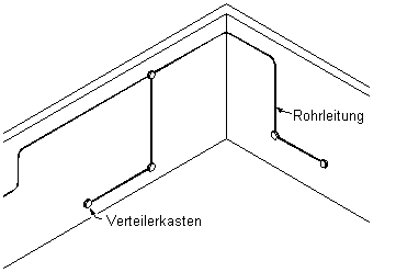

3D-Anzeige von Installationsrohren und Anschlusskästen

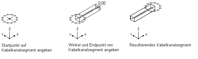

Eine Kabeltrassen- oder Installationsrohrstrecke besteht aus einzelnen gezeichneten Segmenten. Sie zeichnen ein Segment, indem Sie dessen Eigenschaften und anschließend in der Zeichnung die Punkte festlegen.
Zeichnen eines Kabeltrassensegments
