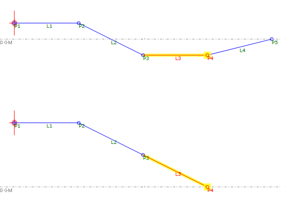

Ein Beispiel zur Verwendung dieses Geometrieelements für eine Bedingung für Abtrag (Cut) oder Auftrag (Fill) finden Sie in der folgenden PKT-Beispieldatei:
Decision Cut or Fill Example.pkt

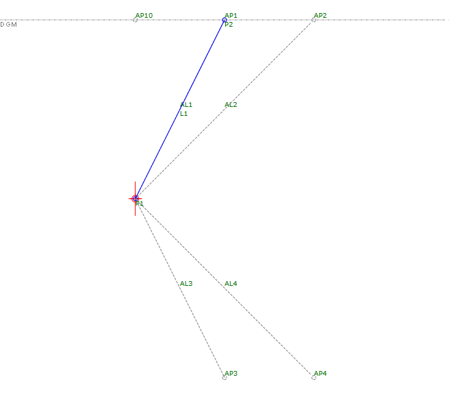

In diesem Beispiel wird ein Hilfspunkt (Auxiliary Point) verwendet, um die Höhe des Ziel-DGMs zu erreichen. Der Y-Wert von P3 relativ zum Y-Wert des DGMs AP1 bestimmt die Geometrie:
Ein Beispiel zur Verwendung einer Reihe von Entscheidungen unter Berücksichtigung eines Wertebereichs finden Sie in der folgenden PKT-Beispieldatei:
Decision Range Example.pkt
In diesem Beispiel wird ein Hilfspunkt (Auxiliary Point) verwendet, um den Abstand zwischen P1 und dem Ziel-DGM zu erreichen. Zunächst wird durch den Abstand festgelegt, ob sich P1 im Abtrag (Cut) oder im Auftrag (Fill) befindet. Danach werden Elemente des Typs Decision (Entscheidung) unter den Cut- und Fill-Verzweigungen verwendet, um die Höhe des Auftrags (Fill) bzw. die Tiefe des Abtrags (Cut) zu bestimmen. Abschließend werden P2 und L1 an der für die Bedingung festgelegten Neigung gezeichnet.
