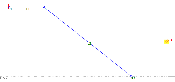

Ein Beispiel zur Verwendung dieses Geometrieelements finden Sie in der folgenden PKT-Beispieldatei:
Auxiliary Mark Point Example.pkt
In diesem Beispiel ist
AP1 der Hilfsmarkierungspunkt. Der Werte für Delta X und Delta Y betragen jeweils 0.5 ausgehend von P3, das von P2 zur Ziel-DGM geneigt ist. Wenn die DGM-Höhe geändert wird, behält P4 seine Position relativ zu P3 bei.
