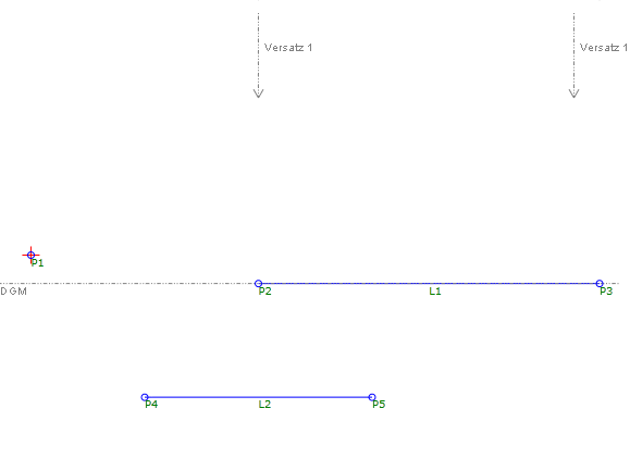

Surface Link
Fügen Sie eine Verknüpfung auf einem Ziel-DGM zwischen angegebenen Versätzen hinzu.
Geben Sie die folgenden Parameter im Fensterbereich Properties an.

Beispiele zur Verwendung dieses Geometrieelements finden Sie in der folgenden PKT-Beispieldatei:
Surface Link Example.pkt
Die PKT-Beispieldatei enthält zwei Beispiele für DGM-Verknüpfungen. Jede DGM-Verknüpfung wird durch ein Ziel-DGM und Versätze definiert. Im Flussdiagramm wird jedes Beispiel in einer separaten Sequenz erstellt. Sie können die Parameter überprüfen, indem Sie die DGM-Verknüpfung im Flussdiagramm auswählen und anschließend im Fensterbereich Properties den Abschnitt Geometry Properties aufrufen.
Die PKT-Datei enthält zwei Beispiele.
