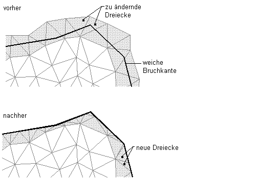

Geben Sie bei der Erstellung der Begrenzung an, ob sie weiche Bruchkanten verwendet, indem Sie die Option Weiche Bruchkante im Dialogfeld Begrenzungen hinzufügen wählen.
Wenn Sie eine Begrenzung mit weichen Bruchkanten entlang der Begrenzungsränder erstellen, werden die Dreiecksränder exakt am Schnittpunkt mit der Begrenzung abgeschnitten:

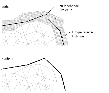

Wenn Sie eine Begrenzung ohne weiche Bruchkanten entlang der Begrenzungsränder erstellen, sind nur die Dreiecke betroffen, die sich vollständig innerhalb oder außerhalb der Begrenzung befinden:
