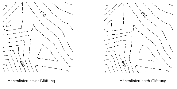

Die DGM-Glättung behebt Probleme bei der Glättung einzelner Höhenlinien, wobei einzelne Höhenlinien separat und ohne Berücksichtigung der benachbarten Höhenlinien geglättet werden, was manchmal zu Überlappungen bei den Höhenlinien führt.
Durch DGM-Glättung werden an vom System bestimmten Höhen Punkte unter Verwendung der NNI- oder der Kriging-Methode hinzugefügt, wodurch die Höhenlinien geglättet werden und nicht mehr überlappen.
Die DGM-Glättung wird nur von triangulierten DGMs unterstützt.
DGM-Glättung erzeugt geglättete Höhenlinien ohne Überlappungen:
