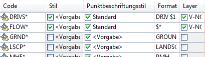

Im Folgenden sind einige Beispielbeschreibungsschlüssel aufgeführt. Die Liste enthält die Eigenschaften für Code, Punktstil, Punktbeschriftungsstil, Format und Layer:
Jeder Beschreibungsschlüssel in einer Zeichnung wird durch seine Eigenschaften definiert. Sowohl die Code-Eigenschaft als auch die Formateigenschaften müssen in einem Beschreibungsschlüssel angegeben werden.
Code-Eigenschaft. Wird beim Abgleich der Beschreibungsschlüssel verwendet. Stimmt der Code beispielsweise mit der Kurzbeschreibung eines Punkts überein, werden die in diesem Beschreibungsschlüssel definierten Eigenschaften auf den Punkt angewandt, sobald dieser in der Zeichnung erstellt wird. Der Beschreibungscode kann bestimmte Zeichen, so genannte Platzhalter, enthalten, mit denen sich der Übereinstimmungsbereich des Beschreibungsschlüssels erweitern lässt.
Format-Eigenschaft. Übersetzt die Kurzbeschreibung für einen Punkt in eine vollständige Beschreibung. Die Vorgabe ist $*. Damit wird festgelegt, dass die ausführliche Beschreibung mit der Kurzbeschreibung identisch ist.
