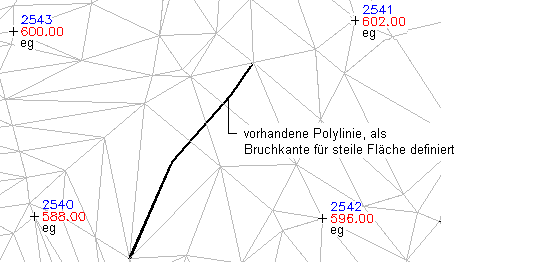

Das Dialogfeld Bruchkanten hinzufügen wird geschlossen. Es wird eine Meldung angezeigt, dass Sie eine Polylinie wählen sollen.

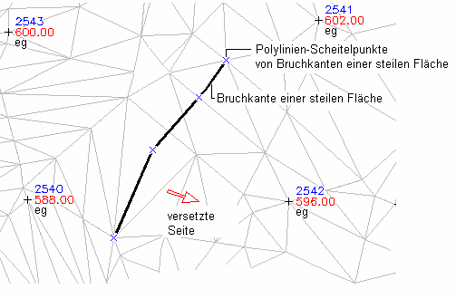

Sie werden aufgefordert, die Wandhöhe mittels eines Werts für jeden Punkt (Definition anhand des Objekts) oder mittels Werten für einzelne Punkte (Definition anhand des Scheitelpunkts) anzugeben).
Die Eingabeaufforderungen bieten Ihnen zwei Möglichkeiten zum Definieren von Höhen für jeden Versatzpunkt: als Höhe oder als Höhenunterschied (Delta) zwischen dem Festpunkt und dem Versatzpunkt. Höhenunterschiede können sowohl positive als auch negative Werte enthalten.
Die Bruchkante wird erstellt und in der Struktur Übersicht der Sammlung Bruchkanten des DGM hinzugefügt.
