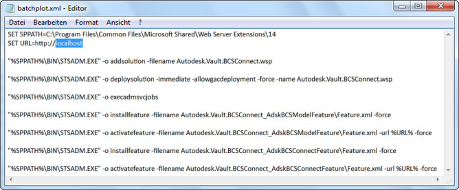

  1. Wenn SharePoint an einem anderen Ort als dem Vorgabe-Speicherort installiert ist, bearbeiten Sie den SPPATH-Speicherort in allen zutreffenden Stapeldateien. Ersetzen Sie localhost mit dem Namen Ihres Servers.
    URL festlegen: http://ServerABC
  2. Wenn die Einrichtung der Vault-Integration in einer bestimmten Website-Sammlung erfolgt, ändern Sie deploySite.bat mit dem Pfad der betreffenden Sammlung.
    Servername = ServerABC
    Website-Sammlung = Engineering
    URL festlegen: http://ServerABC/Sites/Engineering

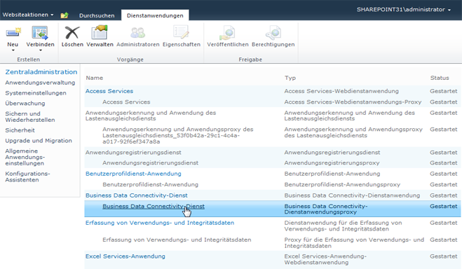

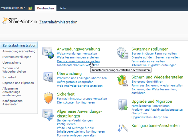

  1. Starten Sie SharePoint 2010 zentrale Verwaltung.
  2. Klicken Sie unter Anwendungsverwaltung auf Serviceanwendungen verwalten.
  3. Klicken Sie auf Verbindungsdienst für Geschäftsdaten.

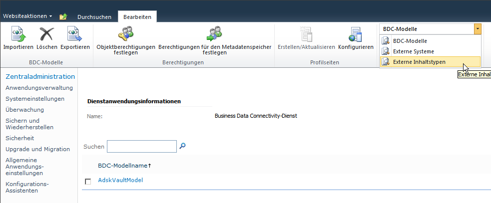

  4. Wählen Sie im Abschnitt Ansicht des Werkzeugkastens aus der Dropdown-Liste den Eintrag Externe Inhaltstypen.

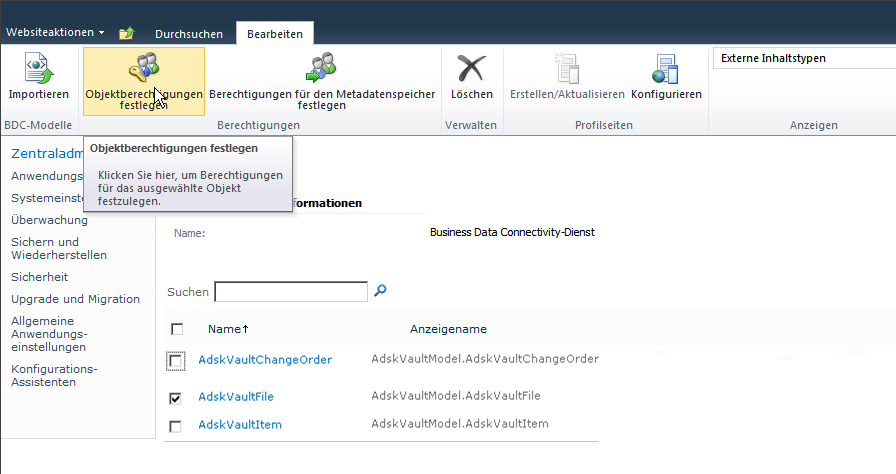

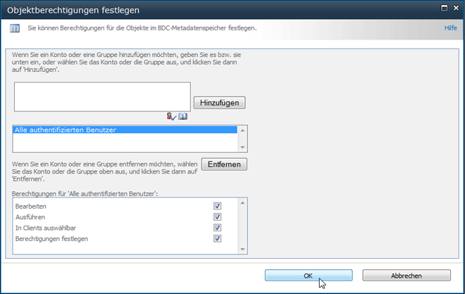

  5. Aktivieren Sie das Kontrollkästchen AdskVaultFile.
  6. Klicken Sie auf Objektberechtigungen einrichten.
  7. Fügen Sie alle authentifizierten Benutzer hinzu, und wählen Sie die einzelnen Berechtigungen.
  8. Klicken Sie auf OK.

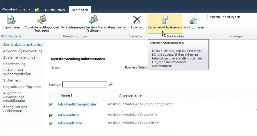

Konfigurieren der Profilseite
Sie müssen die Profilseite für das Erkennen von Vault-Dateien konfigurieren. Wenn Sie Autodesk Vault Professional verwenden, müssen Sie auch Änderungsaufträge und Artikel erkennbar machen.
  1. Überprüfen Sie AdskVaultFile, und wählen Sie Konfigurieren. Wenn Sie Vault Professional verwenden, müssen Sie auch AdskVaultItem und AdskVaultChangeOrder prüfen.
  2. Geben Sie Folgendes in die Adressleiste ein:http://<Servername>/
  3. Klicken Sie auf OK.
    Anmerkung: Wenn Sie ein geändertes BCS-Modell reimportieren, ist die Auswahl von Erstellen/Aktualisieren im nächsten Schritt optional. Durch Auswahl dieser Option wird möglicherweise die folgende manuelle Änderung von XSL erforderlich, damit Miniaturansichten richtig dargestellt werden. Dieser Vorgang ist im Abschnitt Zusätzliche Themen dieses Dokuments im Unterabschnitt Probleme bei der Darstellung von Miniaturansichten nach der Aktualisierung des BCS-Modells detailliert beschrieben.
  4. Überprüfen Sie AdskVaultFile, und klicken Sie auf Erstellen/Aktualisieren. Wenn Sie Vault Professional verwenden, müssen Sie auch AdskVaultItem und AdskVaultChangeOrder prüfen.
  5. Klicken Sie auf OK.

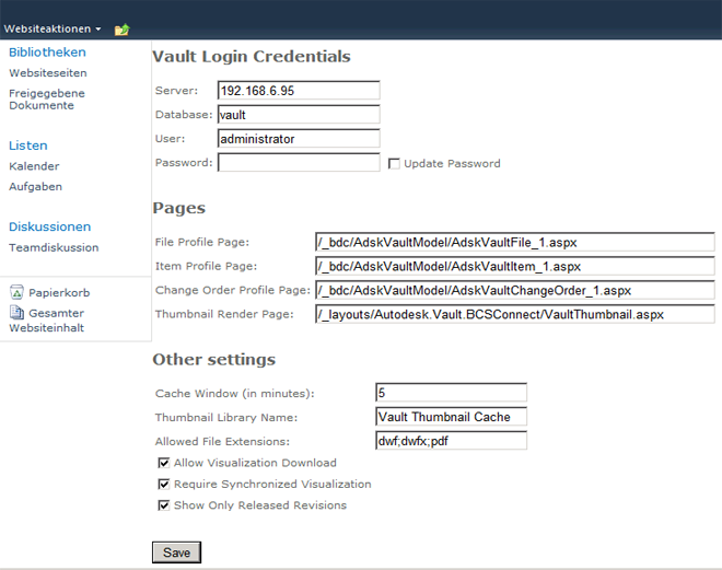

Konfigurieren der Vault-Anmeldung
Nachdem Sie die Profilseite konfiguriert haben, müssen Sie Ihre Vault-Anmeldung erstellen und konfigurieren. Alle Benutzer, die auf den Tresor zugreifen, nutzen dieselben Vault-Anmeldedaten. Daher sollte ein benutzerdefinierter Vault-Benutzer erstellt werden.
Dieser Benutzer benötigt Lesezugriff auf die Objekte, die Vault in SharePoint erkennen soll.
  1. Wechseln Sie zur URL http://<Servername>/_layouts/Autodesk.Vault.BCSConnect/VaultSettings.aspx.
  2. Tragen Sie die Verbindungsinformationen für Vault ein.
    • Der Servername kann der Name oder die IP-Adresse des Servers sein.
    • Wählen Sie die Option Kennwort aktualisieren nur, wenn Sie das Kennwort ändern möchten.
    •  Das Cache-Fenster ist der Zeitraum, für den Vault Miniaturansichten auf dem SharePoint-Server zwischengespeichert werden.
    •  Zulässige Dateierweiterungen  definiert die Dateierweiterungen, die für das Herunterladen von Quellen und Visualisierungen auf den Profilseiten verfügbar sind.
    •  Visualisierungsdateien werden durch eine eindeutige Beziehung in Vault definiert.
    •  Herunterladen von Visualisierungen zulassen ermöglicht das Herunterladen von in Vault spezifizierten Visualisierungsdateien.
    •  Synchronisierte Visualisierung erfordern verhindert das Herunterladen von veralteten Visualisierungsdateien.
    • Nur veröffentlichte Revisionen anzeigen beschränkt alle Listen und Suchvorgänge auf die neueste freigegebene Version. Wenn keine freigegebene Version existiert, wird das Objekt nicht zurückgegeben. Wenn die aktuelle Version gerade in Bearbeitung ist oder einen anderen Status hat, wird die zuletzt freigegebene Version zurückgegeben.
  3. Klicken Sie auf die Schaltfläche Speichern.

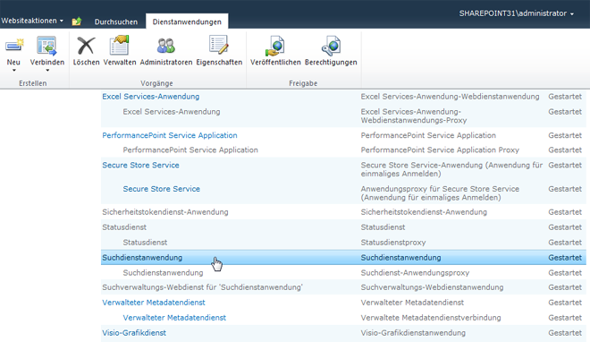

  1. Klicken Sie in der Zentralen Verwaltung unter Anwendungsverwaltung auf Serviceanwendungen verwalten.
  2. Klicken Sie auf Serviceanwendungen durchsuchen.

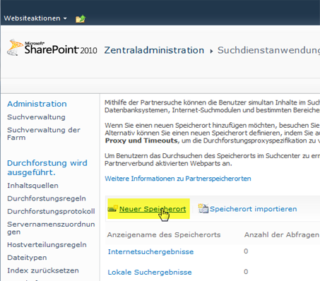

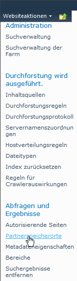

  3. Klicken Sie unter Abfragen und Ergebnisse auf der linken Seite auf Verbundene Speicherorte.
  4. Klicken Sie auf Speicherort hinzufügen.
  5. Geben Sie die folgenden Informationen ein:
    • Namen des Speicherortes festlegen: VaultSearch
    • Anzeigenamen festlegen: Vault-Suche
    • Geben Sie eine Beschreibung ein: Vault-Suche
    • Führen Sie einen Bildlauf nach unten zum Abschnitt Speicherort-Informationen durch. Wählen Sie unter Speicherort-Typ das Optionsfeld OpenSearch 1.0/1.1.
    • Geben Sie im Feld Suchvorlage folgenden String ein: Tipp: Kopieren Sie den Servernamen aus dem Pfad im Browser.
      http://<Servername>/_layouts/Autodesk.Vault.BCSConnect/VaultSearch.asp
      x?s={searchTerms}
    • Deaktivieren Sie unter Informationen anzeigen im Abschnitt Ergebnisse der Sammelsuche: Metadaten anzeigen die Option Standardformatierung verwenden.
    • Unmittelbar unter dem Kontrollkästchen Standardformatierung verwenden befindet sich der Abschnitt XSL. Ersetzen den vorgegebenen Inhalt durch den Inhalt der Datei searchResult.XSL im Installationsordner.  (In diesem Schritt wird die richtige Formatierung der Suchergebnisse eingerichtet.)
    • Führen Sie einen Bildlauf zum Bereich Anmeldeinformationen angeben (unten) durch, und wählen Sie unter Benutzer die Option Kerberos - Benutzeranmeldeinformationen werden automatisch übergeben.
  6. Klicken Sie im unteren Bereich des Bildschirms auf OK.
