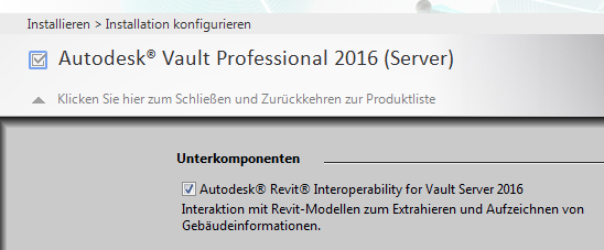

Das Revit-Plugin für Vault Professional (Server) ermöglicht Vault das detaillierte Indizieren von Dateien der Revit-Familie, einschließlich der Parameter und Objekte, sodass Sie mit dem Revit Vault-Zusatzmodul nach Dateien der Revit-Familie suchen können.
Das Zusatzmodul Revit Interoperability wird während der Installation von Vault Server installiert. Sie müssen die Optionen für Vault Server anpassen, um Revit Interoperability im Bildschirm Installation konfigurieren einzuschließen.
Sobald Sie Revit Interoperability installiert haben, muss die Indizierungsfunktion von Revit in der Autodesk Data Management Server Console aktiviert werden, bevor Sie die Revit-Familiensuche verwenden können.

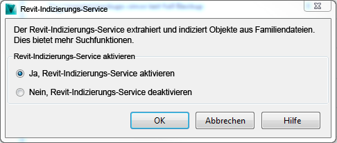

Aktivieren Sie die Revit-Indizierung mit der ADMS Console.
  1. Starten Sie die ADMS Console.
  2. Klicken Sie mit der rechten Maustaste auf den Tresor, den Sie für die Revit-Familiensuche indizieren möchten, und wählen Sie Revit-Indexing Service.
    Sie können den Revit-Indexing Service auch im Menü Aktionen auswählen.
  3. Wählen Sie im Dialogfeld in Revit-Indizierungs-Service die Option Ja, Revit-Indizierungs-Service aktivieren.
  4. Klicken Sie zum Speichern der Auswahl auf OK.
    Anmerkung: Der Tresor-Server beginnt mit der Indizierung von Objekten in Familiendateien. Abhängig von der Anzahl der Familiendateien im Tresor, kann die erstmalige Indizierung einige Zeit in Anspruch nehmen.
    Sie können die Revit-Familiensuche jetzt im Dialogfeld Öffnen einer Datei aus dem Tresor verwenden.
