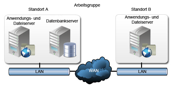

Eine verbundene Arbeitsgruppe ist eine Konfiguration von Dateispeichern, die von einem Standort zu einem anderen repliziert wurden und von der Microsoft SQL-Datenbank verwaltet werden. Die folgende Abbildung zeigt eine typische Arbeitsgruppenkonfiguration. Alle Standorte in einer Arbeitsgruppe nutzen den gleichen Microsoft SQL-Server.

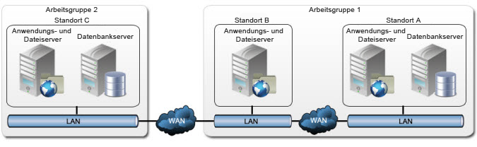

Damit Standorte mit einem eigenen Datenbankserver arbeiten und somit die SQL-Leistung erhöhen können, verwendet Vault verbundene Arbeitsgruppen. Die folgende Abbildung zeigt eine Arbeitsgruppe mit zwei verschiedenen Standorten, die mit einer zweiten Arbeitsgruppe mit einem Standort verbunden ist.

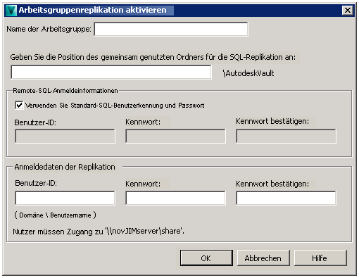

  4. Wenn Vault Server installiert wurde, starten Sie die Vault Server-Konsole.
  5. Geben Sie den UNC-Pfad für den freigegebenen Ordner ein. Beispiel: \\server\share\
  6. Geben Sie die Benutzer-ID ein. Dabei muss es sich um das Benutzerkonto handeln, das für die Replikation konfiguriert wurde und das Vollzugriff auf den freigegebenen Ordner hat.
  7. Geben Sie das Netzwerkkennwort für die eingegebene Benutzer-ID ein, und bestätigen Sie es.
  8. Klicken Sie auf OK.

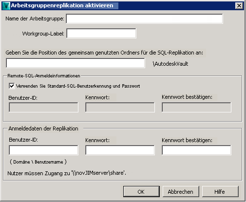

  3. Klicken Sie auf der linken Seite der Server-Konsole mit der rechten Maustaste auf den Arbeitsgruppen-Knoten, und wählen Sie Arbeitsgruppe hinzufügen.
  4. Geben Sie einen Namen für die neue Arbeitsgruppe ein.
  5. Geben Sie den Namen des Computers ein, auf dem die neue Instanz von SQL installiert wurde.
  6. Geben Sie die Benutzer-ID und das Kennwort für die Netzwerkbenutzereinrichtung ein, um die Replikation auszuführen.
  7. Klicken Sie auf OK. Über einen Hintergrundprozess wird der Remote-SQL-Server als Abonnent konfiguriert und damit begonnen, die KVM-Datenbank vom Verleger zu replizieren. Sobald der sekundäre Server die Konfiguration abgeschlossen hat, wird er der Arbeitsgruppenstruktur in der Konsole hinzugefügt.

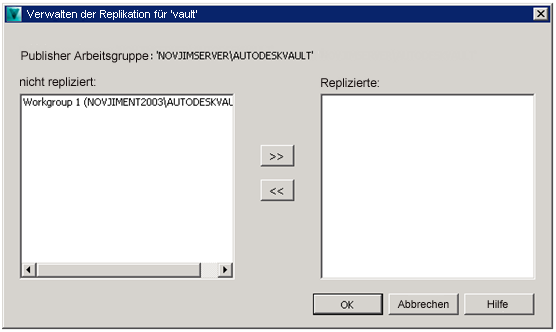

Nachdem Sie eine verbundene Arbeitsgruppe konfiguriert haben, besteht der letzte Schritt im Aktivieren der zu kopierenden Tresore. Diese können konfiguriert werden, indem Sie das Werkzeug Replikation verwalten verwenden.
  1. Wählen Sie die primäre Arbeitsgruppe.
  2. Klicken Sie im rechten Fenster mit der rechten Maustaste auf den zu verwaltenden Tresor, und wählen Sie Replikation verwalten.
  3. Wählen Sie die Arbeitsgruppe aus der Spalte "Nicht repliziert" und klicken Sie auf die Schaltfläche >>, um sie der Spalte für replizierte Elemente hinzuzufügen.
  4. Klicken Sie auf OK.
