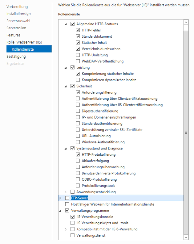

  5. Wählen Sie auf der linken Seite Serverrollen, und aktivieren Sie in der Liste Rollen den Eintrag Webserver (IIS).
  6. Wenn Sie gefragt werden, ob weitere Dienste automatisch hinzugefügt werden sollen, wählen Sie Features hinzufügen.
  7. Wählen Sie im Abschnitt Serverrollen die folgenden Rollen aus:
  8. Klicken Sie auf Installieren.
