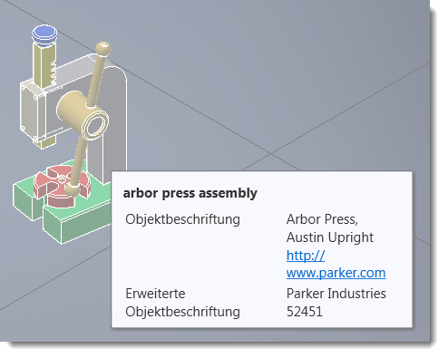

Die Objektbeschriftungen und Kennzeichnungen enthalten möglicherweise mehrere Textzeilen. Text wird angezeigt, wenn Sie den Cursor über das Objekt bewegen.

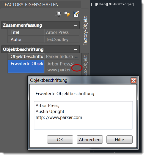

  1. Klicken Sie auf der Multifunktionsleiste auf Paletten, und wählen Sie Factory-Eigenschaften.
  2. Klicken Sie im Layout auf das Objekt, für das Sie eine Objektbeschriftung erstellen möchten. Die Objekteigenschaften werden in der Palette Factory-Eigenschaften angezeigt.
  3. Geben Sie die Informationen in das Feld Objektbeschriftung ein. Wenn die Informationen nicht in das Feld passen, klicken Sie auf das Auslassungszeichen (...), um das Fenster Objektbeschriftung zu öffnen, und geben Sie den Text ein. Für zusätzliche Informationen steht auch das Feld Erweiterte Objektbeschriftung zur Verfügung. Sie können Internet-Verknüpfungen in den Text einfügen.
  4. Klicken Sie auf das Symbol Aktualisieren oben in der Palette, um die Beschriftung auf das Objekt anzuwenden.
  5. Bewegen Sie den Cursor über das Objekt im Layout, um die neuen Beschriftungsinformationen anzuzeigen.
