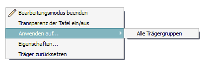

Nachdem Sie die Einstellungen einer Trägergruppe geändert haben, können Sie diese Einstellungen auf alle Trägergruppen der ausgewählten Brücke anwenden oder alle Trägergruppeneinstellungen für die Brücke auf die Vorgabeeinstellungen der Trägergruppe für den aktuellen Brückenstil zurücksetzen.
  1. Wählen Sie eine Trägergruppe, und nehmen Sie die gewünschten Änderungen vor.
  2. Klicken Sie mit der rechten Maustaste auf die Trägergruppe, und halten Sie den Mauszeiger über Anwenden auf.
  3. Klicken Sie auf Alle Trägergruppen.
  4. Anmerkung: Klicken Sie auf Träger zurücksetzen, um die (durch den Brückenstil festgelegten) Brückenregeln auf alle Brückengruppen der ausgewählten Brücke erneut anzuwenden.
