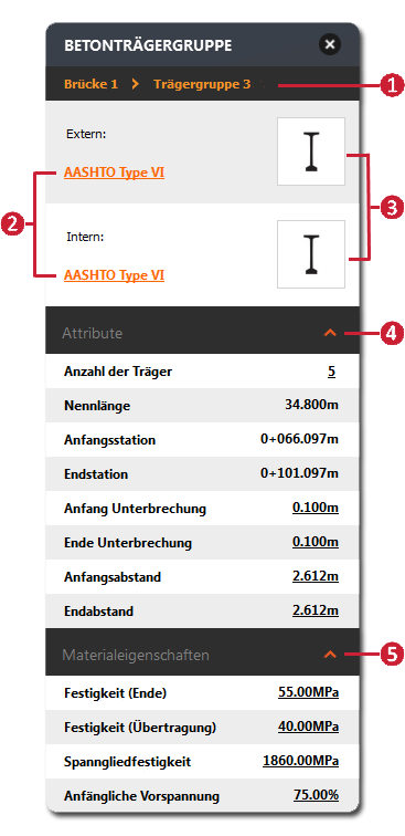

| Objektkarte der Trägergruppe

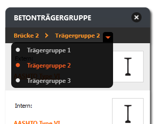

- Bewegen Sie den Mauszeiger über den Namen der Brücke oder Trägergruppe, um die gewünschte Brücke bzw. Trägergruppe anzuzeigen und/oder auszuwählen.
- Klicken Sie auf
in der Leiste mit den Dienstprogrammen, um in den Bearbeitungsmodus zu wechseln. Klicken Sie auf den Namen für den Innen- oder Außenträgertyp, um den Trägerkomponentenkatalog anzuzeigen. Doppelklicken Sie auf einen neuen Trägerkomponentenstil, um ihn anzuwenden.
Anmerkung: Außen- und Innenträgerkomponenten können bei Stahlträgerbrücken nicht geändert werden.

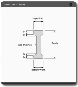

- Klicken Sie auf das Bild einer Außen- oder Innenträgergruppe, um den Schemaplan eines Trägers und die Eigenschaftenpalette anzuzeigen.
- Bearbeiten Sie Unterbrechung, Abstand und Anzahl der Träger direkt im Bearbeitungsmodus. Die Anfangs- und Endstation sind schreibgeschützte Werte auf der Objektkarte.
Anmerkung: Bei Stahlträgerbrücken können Sie auch zwischen geraden oder gebogenen Trägern wählen.
- Ändern Sie im Bearbeitungsmodus die Materialeigenschaften, beispielsweise Druckfestigkeit (Ende), Druckfestigkeit (bei Übertragung), Zugfestigkeit (Spanngliedfestigkeit) und anfängliche Vorspannkraft.
