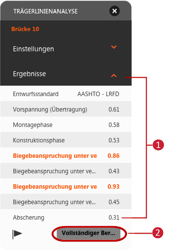

Sie können eine Analyse und Entwurfsüberprüfungen für alle vorgespannten Träger der Betonbrücken durchführen. Dies ist ein InfraWorks 360-Cloud-Service, mit dem Sie die Strukturfestigkeit der Brückenträger überprüfen können. Sie können mit mehreren Brückenentwürfen experimentieren und die Trägerlinienanalyse erneut starten, ohne Cloud-Punkte zu benötigen. Cloud-Punkte werden nur für die vollständige Dokumentation des Trägerentwurfs (im PDF-Format) abgebucht.
Wenn Sie eine Brücke in einem Modell oder Vorschlag auswählen und die Trägerlinienanalyse starten, validiert
InfraWorks 360 das ursprüngliche regelbasierte Layout der Brückenträger und vergleicht Ihre Entwürfe mit den auswählbaren Brückenentwurfsstandards, beispielsweise AASHTO LRFD, Eurocode sowie Standards für Vereinigtes Königreich oder Australien.
- Die wichtigsten Ergebnisse werden im Ansichtsbereich angezeigt. Dazu sind keine Cloud-Punkte erforderlich.
Weitere Informationen erhalten Sie unter So analysieren Sie vorgespannte Brückenträger.
- Abschließend können Sie mit Cloud-Punkten eine vollständige Dokumentation des Trägerentwurfs für die ausgewählte Betonbrücke erwerben. Wenn Sie Vollständiger Bericht auswählen, erstellt InfraWorks 360 einen neuen Vorschlag im Modell, damit Sie die Entwürfe vergleichen können. Bevor Sie den vollständigen Bericht erwerben, können Sie einen vollständigen Beispielbericht im PDF-Format anzeigen oder herunterladen. Weitere Informationen erhalten Sie unter Line Girder Analysis sample report (Beispiel eines Berichts der Trägerlinienanalyse).
Anmerkung: Wenn Sie den vollständigen Bericht erwerben, generiert die Trägerlinienanalyse ebenfalls ein vollständiges Modell der Brücke, das Sie in der eigenständigen Version von Autodesk Structural Bridge Design ebenfalls öffnen und verwenden können.
- Klicken Sie nach Abschluss der Trägerlinienanalyse auf das Symbol neben der Schaltfläche Vollständiger Bericht.
- Wenn Autodesk Structural Bridge Design 2016 installiert ist, wird das Trägerlinienmodell, das den ausgewählten Träger enthält, direkt in der Anwendung geöffnet, sodass Sie mit dem detaillierten Entwurf fortfahren können. Wenn diese Anwendung nicht installiert ist, wird eine Website aufgerufen, die weitere Informationen zu Autodesk Structural Bridge Design enthält.
Weitere Informationen zu Cloud-Punkten erhalten Sie unter Autodesk A360 Cloud Credits FAQ.
