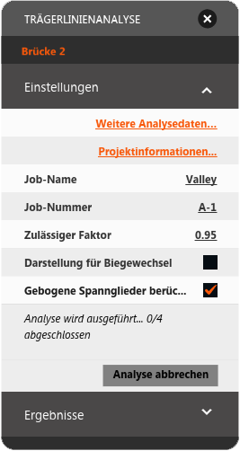

  3. Klicken Sie in der Objektkarte Trägerlinienanalyse auf Projektinformationen.
    Geben Sie Werte für Projektname, Firmenname und Adresse in der angezeigten Gruppe Projektinformationen ein. Die angegebenen Projektinformationen werden im Titelblock der ausführlichen Dokumentation des Trägerentwurfs angezeigt, die erworben werden kann. Außerdem können Sie eine Logo-Datei hochladen. Schließen Sie abschließend die Gruppe Projektinformationen.
So entwerfen Sie vorgespannte Träger mithilfe der Trägerlinienanalyse
Nachdem Sie die Projektinformationen eingegeben haben, starten Sie die Analyse.
  1. Geben Sie auf der Objektkarte Trägerlinienanalyse einen Job-Namen und eine Job-Nummer ein.
  2. Aktivieren Sie Darstellung für Biegewechsel oder lassen Sie die Option deaktiviert. Dies hat keine Auswirkungen auf die Ergebnisse im Ansichtsbereich.
    Die Option Darstellung für Biegewechsel wirkt sich auf die grafischen Darstellungen aus, die Sie in der ausführlichen Dokumentation des Trägerentwurfs erhalten, wenn Sie den vollständigen Bericht erwerben. Durch Darstellung für Biegewechsel wird die Richtung der Biegemomente geändert, jedoch nicht die Richtung der Torsionsmomente.

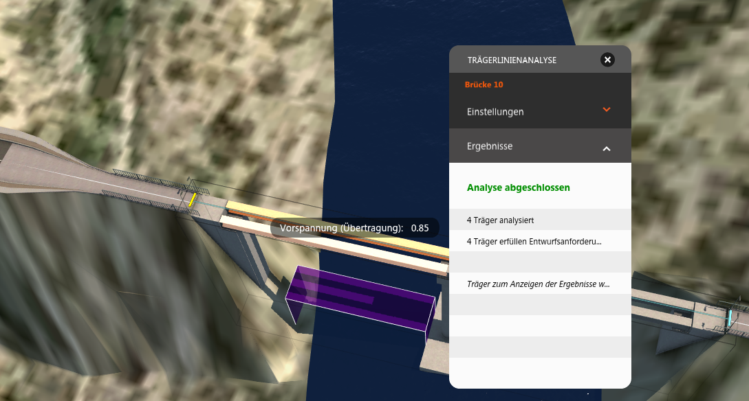

  3. Klicken Sie auf Analyse starten.
    Der Service beginnt mit dem Ausführen der Analyse für jeden Träger der Brücke.
    Möglicherweise dauert es einige Minuten, bis die Ergebnisse der Trägerlinienanalyse geladen werden.

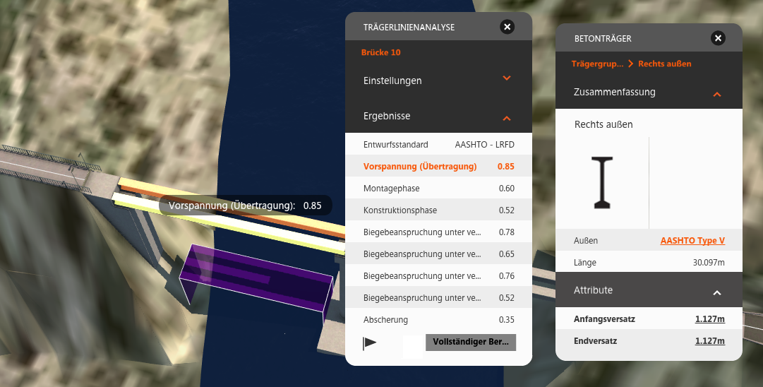

  4. Nach Abschluss der Analyse können Sie den Mauszeiger über einzelne Träger halten, um die Ergebnisse im Ansichtsbereich anzuzeigen.
    Anmerkung: InfraWorks 360 kann im Ansichtsbereich feststellen, ob alle Träger der Brücke die Entwurfsanforderungen erfüllen.
    • Wenn ein Träger die Entwurfsparameter überschreitet, wird dieser Träger rosafarben auf der Brücke hervorgehoben.
    • Wenn ein Träger die Entwurfsparameter der Analyse fast überschreitet, wird dieser Träger orangefarben auf der Brücke hervorgehoben.
    • Wenn ein Träger die Entwurfsparameter erfüllt, wird er nicht hervorgehoben.
    Im folgenden Beispiel haben alle Träger die Entwurfsparameter erfüllt. Indem Sie den Mauszeiger über einen Träger halten, wird eine Leistungskennzahl von 0,77 für Vorspannung (Übertragung) angezeigt, was einen Entwurf über dem zulässigen Wert an der kritischen Position entlang des Trägers darstellt.
  5. Wählen Sie einen einzelnen Träger, um die Analyseergebnisse für diesen Träger mithilfe der Objektkarte im Ansichtsbereich anzuzeigen.

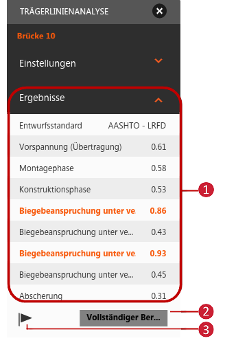

So überprüfen Sie die Ergebnisse der Trägerlinienanalyse
  1. Die wichtigsten Ergebnisse werden auf der Objektkarte im Ansichtsbereich angezeigt. Dazu sind keine Cloud-Punkte erforderlich. Sie können Änderungen am Brückenentwurf im Ansichtsbereich vornehmen und die Analyse im Ansichtsbereich so oft Sie möchten erneut ausführen, bevor Sie einen vollständigen Bericht erwerben.
    Entwurfsstandard: Die Trägerlinienanalyse führt eine Analyse aller vorgespannten Träger mithilfe des Entwurfsstandards der Brücke durch. Es ist jederzeit möglich, den Entwurfsstandard einer Brücke zu ändern.
      Leistungskennzahlen: Die folgenden Analyseergebnisse sind Leistungskennzahlen, die den Entwurf über dem zulässigen Wert an einer kritischen Position entlang des ausgewählten Trägers darstellen:
    • Vorspannung (Übertragung): Entwurf bei Übertragung der Vorspannung auf Trägerphase.
    • Montagephase: Entwurf beim Einsetzen des Fertigteilträgers.
    • Konstruktionsphase: Entwurf beim Guss der Fahrbahnplatte (und ggf. Aussteifungen).
    • Biegebeanspruchung unter veränderlicher Last: Festigkeit: +ve: Entwurf von Festigkeitsstatus/Grenzzustand für maximale positive Wölbung/Biegung.
    • Biegebeanspruchung unter veränderlicher Last: Festigkeit: -ve: Entwurf von Festigkeitsstatus/Grenzzustand für maximale negative Durchbiegung/Biegung.
    • Biegebeanspruchung unter veränderlicher Last: Betrieb I/III: +ve: Entwurf von Betriebsstatus/Betriebsfähigkeitsstatus für maximale positive Wölbung/Biegung.
    • Biegebeanspruchung unter veränderlicher Last: Betrieb I/III: -ve: Entwurf von Betriebsstatus/Betriebsfähigkeitsstatus für maximale negative Durchbiegung/Biegung.
    • Abscherung: Entwurfskapazität für Abscherung entlang der Trägerlänge.
  2. Abschließend können Sie mit Cloud-Punkten eine ausführliche Dokumentation des Trägerentwurfs für eine ausgewählte Brücke erwerben. Bevor Sie den vollständigen Bericht erwerben, können Sie einen vollständigen Beispielbericht im PDF-Format anzeigen oder herunterladen. Weitere Informationen erhalten Sie unter Line Girder Analysis Sample Report (Beispiel eines Berichts der Trägerlinienanalyse). Wenn Sie Vollständiger Bericht auswählen, erstellt InfraWorks 360 einen neuen Vorschlag im Modell, damit Sie die Entwürfe vergleichen können.
